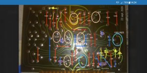

Les cartes son fonctionnement hormis celle du cri d indien ... grrrrr ( pov'nindiens)
Celle ci me fait un bruit de sirène ( type sinusoïdale )
Qd je touche la résistance ajustable volume , celui ci s estompe et disparaît au mini , et vis versa...
Est ce que cela peut venir de cette résistance potentiomètre ?
Ou d un autre composant ?
J ai changé sur celle ci le 2N3055 ...
Avez-vous déjà eu ce soucis de bruit d alarme sur une carte son ? Qu est-ce que c était ?
Merci de vos réponses...
A+ bon SHOOT !!!
Je ne sais dire, mais possible l'oscillateur ?
Pas de schéma c'est hard sans de t'aider, voir impossible
Je vais te faire un schéma !
Ça prendra le temps que ça faudra ...
Juste que tu m aides un peu pour identifier les condos ( sens et valeur)
Je vais déjà identifié ce qui passe par ce potar et...d ou ça vient...
