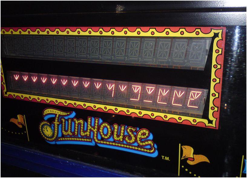

Au niveau jeu, tout fonctionne bien... pendant 10 minutes. Au bout de quelques minutes, l'écran du bas alphanumériques se met à déconner. Il commence par manquer des segments, et après, il y en a de trop. Bon ça empêche pas de jouer, mais à 1050 euros, j'éspérais un flip sans boulot!!!
Je poste des photos, au cas où quelqu'un aurait un avis.
Je vous laisse, c'est mon tour ;)
C'est mieux avec la photo
Je reprécise, celui du haut marche nickel, et celui du bas fonctionne de 3 manières aléatoires :
- bien
- Il en manque
- y'en a trop

Pour ton afficheur, si cela re fonctionne c'est la nappe qui vient de la cpu et qui va vers l'afficheur
Sort la et remets là en place, tout hors tension !!!!
Si cela marche ainsi c'est qu'un faux contact
Sinon on devra regarder l'état de la cpu proche du coupleur à piles

Pour l'afficheur, il n'a pas refait le problème, ça à l'air d'aller mieux.
Sinon, je verifierais la nappe, en effet, en l'enlevant et en la replaçant, ca devrait aller mieux si c'est un faux contact.

Pour ton afficheur effectivement problème de nappe.
Je te conseille d'aller dans le menu test pour tous tester les switch ,opto,Tête de Rudy,Lampe.
