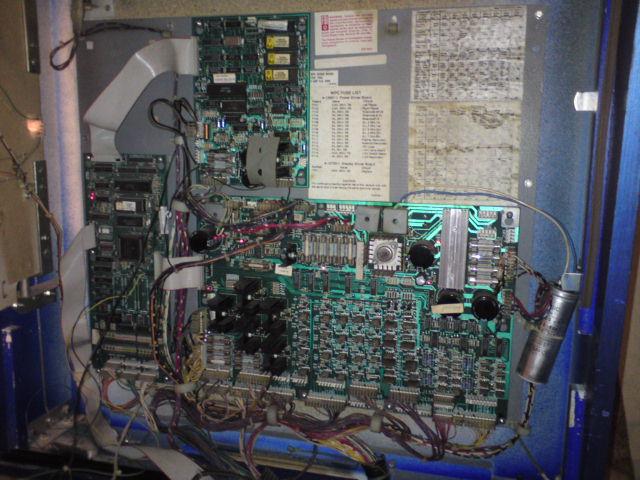

Vue generale

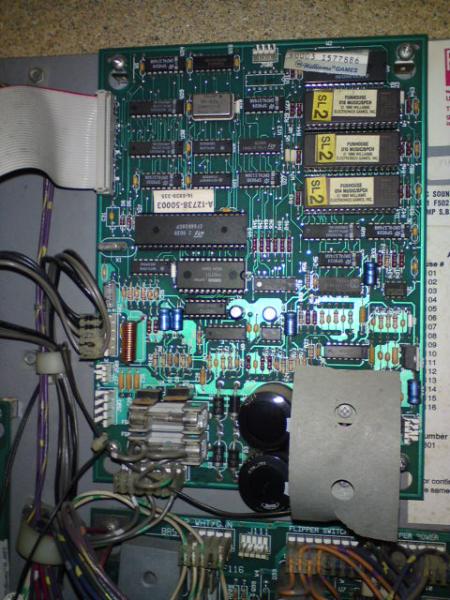

Une première carte qui à mon avis serait bien une carte son...

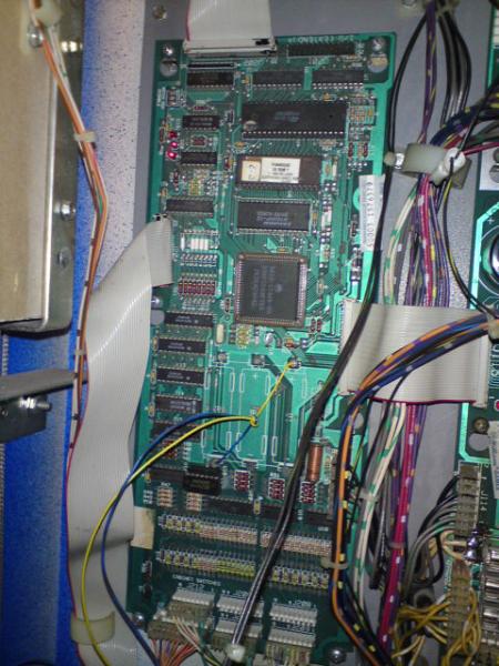

Une autre carte (est-ce çà la CPU?)

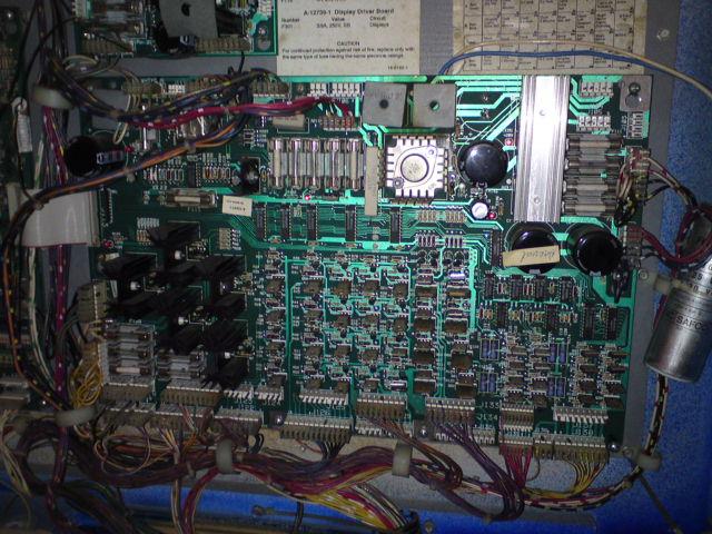

Et enfin la dernière carte qui serait bien la carte de puissance

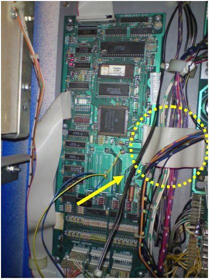

Bon, j'ai tenté une manip. J'ai retiré la nappe qu'il y a entre la CPU et la carte DRIVER (en jaune sur la photo) et je l'ai retourné. C'est à dire que je lui ai fait faire une rotation de 180°. Je n'ai pas compris l'utilité, peut-être améliorer la resistance de contact d'un connecteur en place depuis longtemps... mais j'ai fait, j'ai suivi les conseils de David (ben oui, c'est lui le Boss :-) )
J'ai remis en place une 906 pour voir le résultat...
Néant, elle reste tjs allumé.
Ai-je bien fait la manip???, no lo so.
J'ai vu plusieurs TTL sur la carte DRIVER, mais impossible de remplacer sans dessouder car non monté sur support. Donc là, pour le moment, je cale. Que dois je faire?
En considérant que la nappe soit bonne et les différents transistors testé avec un multimètre et ok.Le Problème pourrait venir de U3 ( 74 LS374) sur la carte Power Driver.
Donc là il te faudra dessouder le Circuit intégré et le remplacer par un support CI ensuite mettre un nouveau 74 LS374.

Sinon pour ta nappe tu l'as inversée ?
Bien cela n'a rien changé ?
Dans ce cas je présume que tu devras m'envoyer la carte driver pour son dépannage
Car justement les TTL sont pas sur support et cela est super fragile sur celle ci
On doit commencer par la Driver, au pire effectivement il est encore aussi possible que ce soit aussi faute de la cpu, mais c'est trop rare, soit commençons par la driver
