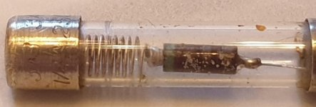

Remplacement des composants défèctueux , condos, diodes , transistors et support fisible manquant.

C'est une fusion retardée aussi avec limiteur à résistances
J'en ai en ce moment aussi
Sont bcp plus cher que les autres, ceux là sont super efficaces, marchent bien ! Car en plus des courants d'appels lui marche avec le sur-courant limité par la fusion de la résistance
DU moment qu'il a la bonne valeur en courant, tout va bien t'en fais pas (car même si la résistance fait 10 Ohm avec 0.25 A, cela ira sans souci)
Tient amusant que tu aies percé la carte
Moi je mets le double face au dessus, sur toute la longueur pour éviter les trous, et risque d'arcs en dessous !
Ne pas oublier il y a +125 V au moins soit 250 en tous et il faut une distance pour l'isolation galvanique alors ! Donc je te conseille de les mettre par dessus et soudés par dessus
Tu vois si un jour tu vois des arcs ou alors une zone qui se dessine noire change cela immédiatement
