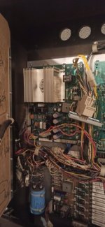

Plutôt propre au premier abord, disons qu'on a vu pire
Bonjour Oui MAIS si ça commence comme ça tu peut être certain de trouver d'autres nouveautés dans le reste de la machine..:)
Après un swap sur système 3 gtb Deadly Weapon...
sur les platines des 3 batteurs...
JEU DES 7 ERREURS, Voir plus...!!20250331_165502.jpg20250331_165528.jpg20250331_165616.jpg
LEs EOS sont biens neuf (des APS dans le temps :) )
Les condos servent à rien
Diodes et bobines c'est amusant , passe encore
Châssis ressoudé, déjà vu
Le reste je vois pas le soucis hormis des vis perdues
A savoir que deux châssis batteurs sys3 existent :)
