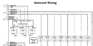

Regarde bien si un zozo n'aurais pas inversé des fils etc....
Va falloir que tu contrôle les couleurs des fils pour chacun des connecteurs

Mais a priori j’ai juste à vérifier ce qui concerne les lampes flashs et les aimants du coup.
Les connecteurs qui partent de la driver vers les flashers et idem pour les aimants.

Bon j’ai checké tous les connecteurs driver par rapport au schéma.
Pas de bidouille en vue.
Juste les connecteurs J120 et J115 qui ont un peu chauffé. Je vais les refaire mais je ne pense pas que le problème soit la.
Demain je regarde le dessous du plateau en détail.
J’ai mesure la valeur ohmique des aimants ( débranchés). Je trouve 3,2 ohms pour chaque aimant.

Hummmm il y a obligatoirement un court circuit, une liaison entre ceci et je dirais lampes flashs ou bobines
Faut vraiment tout bien regarder
