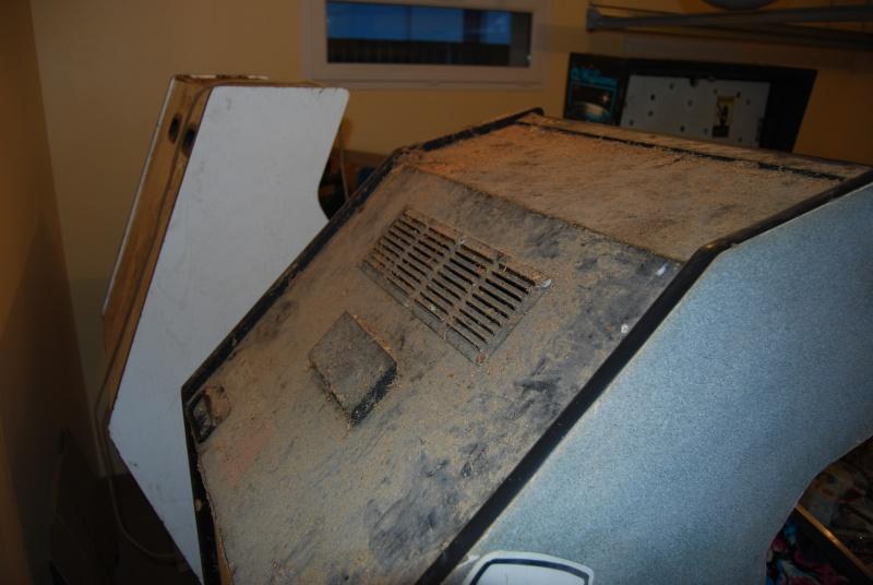

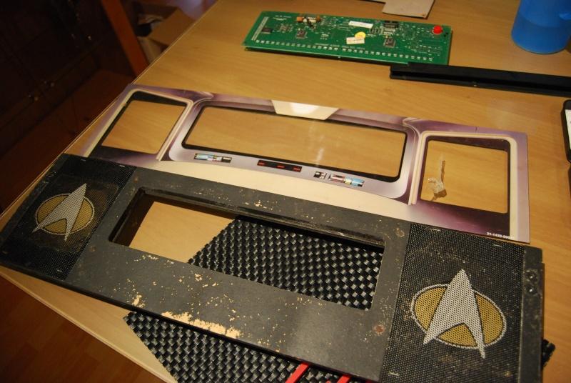

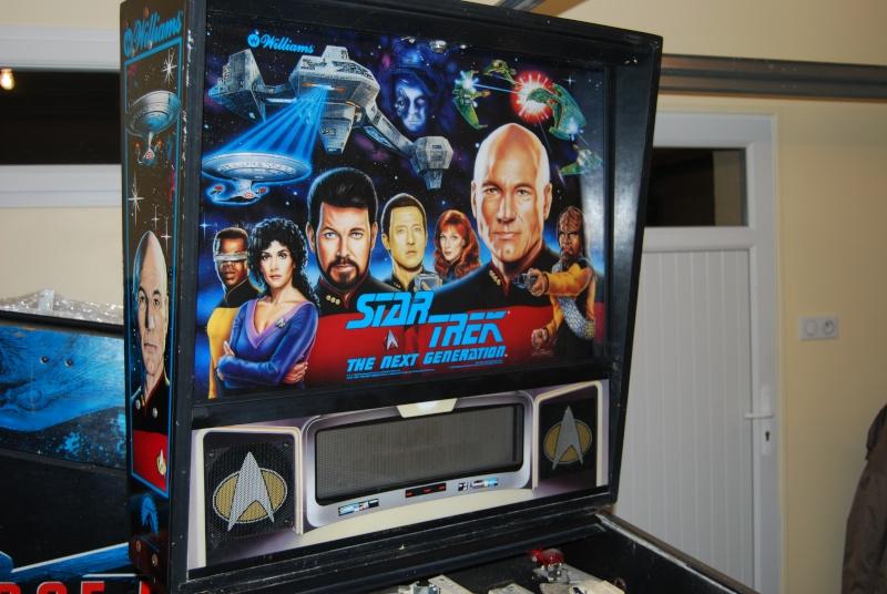

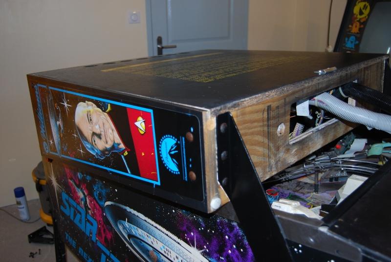

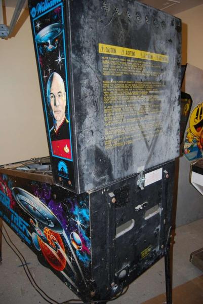

Après une soirée bien gourmande de nouvel an et un repos bien mérité ce matin, de retour sur le pont pour le nettoyage à fond du support DMD du STTNG. En effet, le long stockage de ce flipper dans des conditions pas vraiment idéales fait que tout à moisi ou presque !!!! çà pue ... une vraie infection !
C'est parti pour le démontage intégral et le grand nettoyage :

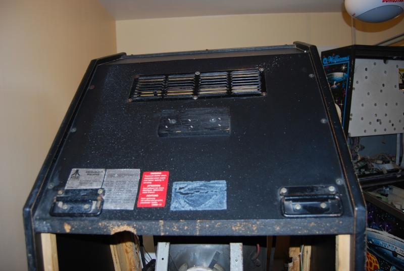

On constate des traces de moisi dans tous les coins !

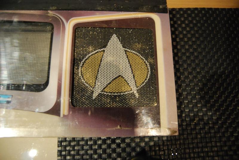

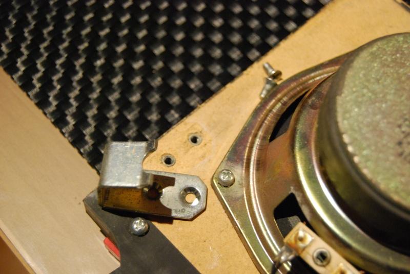

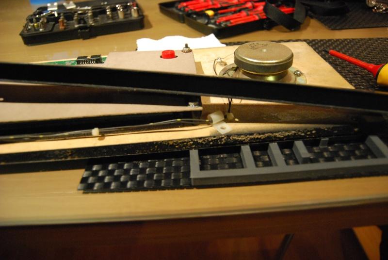

Les grilles de HP sont touchées mais pas trop abimées ... gros plan :
C'est parti pour le démontage ... on commence par les crochets de maintien (un de chaque côté) :

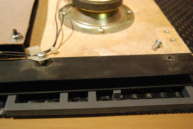

On continue par le trim en H qui soutient la backglass (4 vis à enlever dont 2 avec un bracket en plastique qui guide les fils de HP):
Voilà on enlève cette barre et on constate qu'en dessous aussi c'est bien dégueulasse ! :

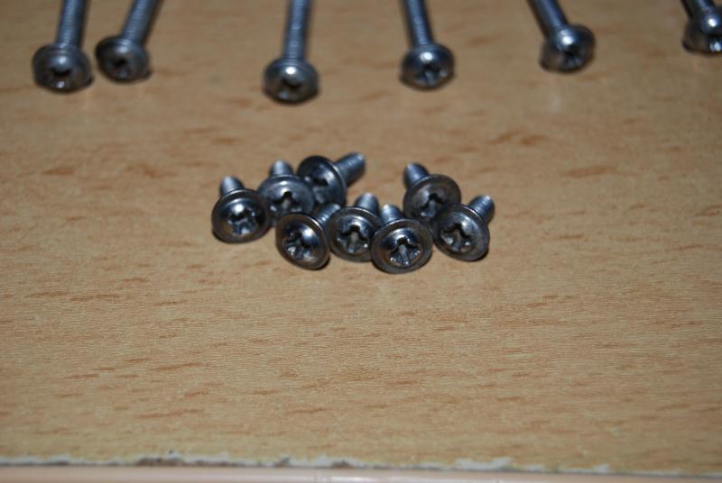

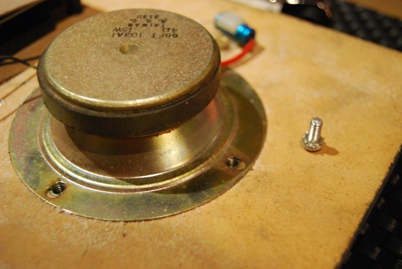

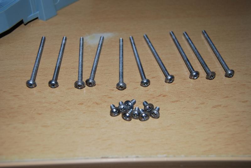

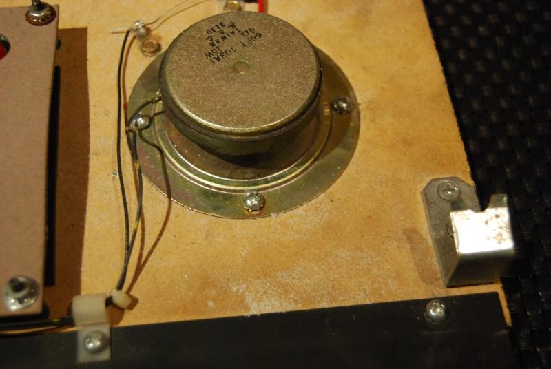

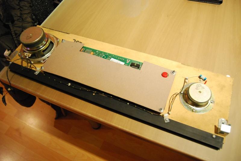

Puis c'est le tour du petit HP de 15 w + 4 vis/rondelles grower + 2 vis TX (maintien composant bleu) :

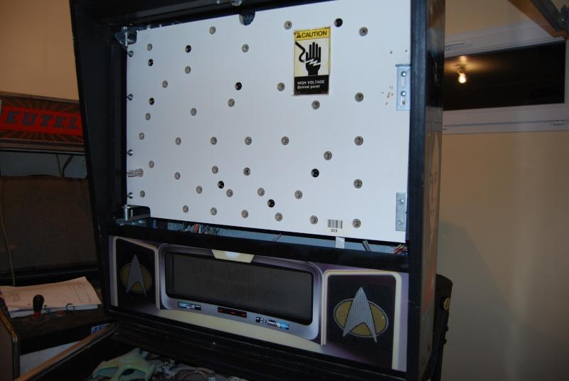

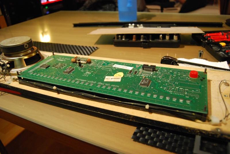

On attaque le DMD plasma (4 écrous + rondelles grower + rondelles plate à changer car rouillée au taquet !). Le carton arrière de protection a une forte odeur de moisi !

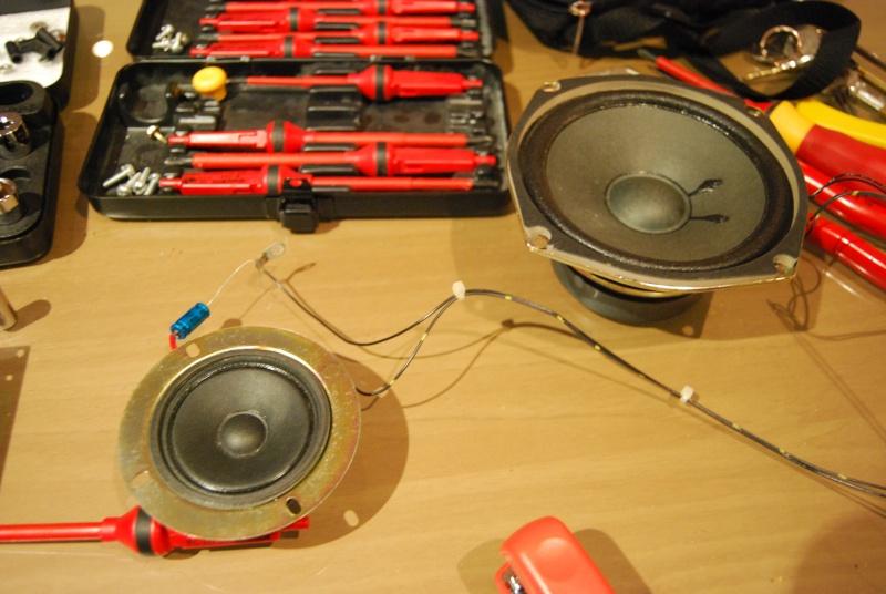

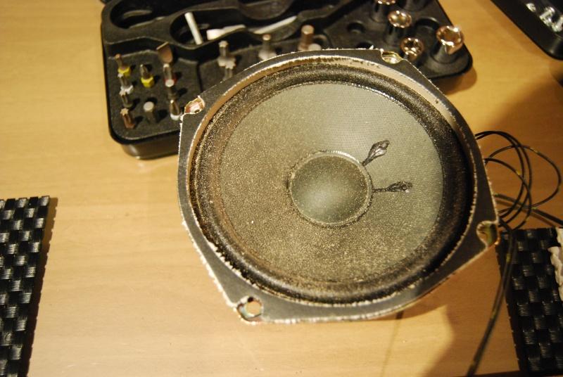

Puis démontage du gros HP de 25 W ... bien sale et moisi aussi celui-là :
Le petit n'était pas vraiment mieux !!! lol :

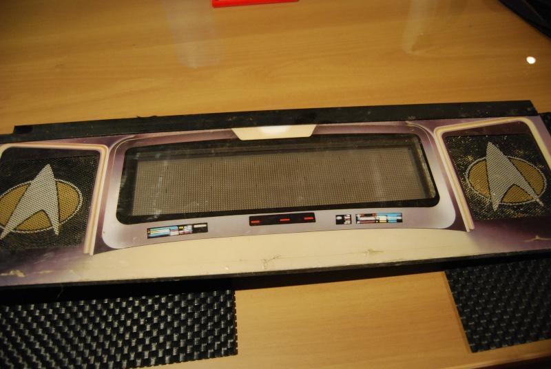

Il faut après décoller délicatement le décor extérieur pour séparer le support en bois peint :

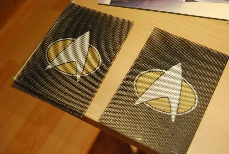

A l'aide un couteau pointu et fin, j'au enlevé les agraphes qui maintiennent les caches HP en métal, puis on nettoie le tout à la brosse à dent et au produit lave-vaisselle ... voilà le résultat :

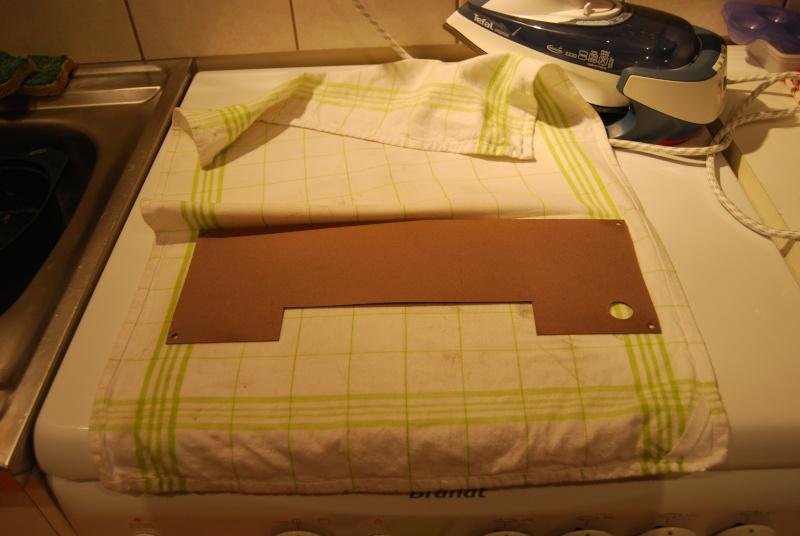

Le carton de protection du DMD est desinfecté à l'eau et eau de javel puis j'utilise le fer à repasser de madame pour le sécher entre 2 couches de torchon pour éviter les déformations (là, ma femme a bien rigolé ! lol ) :
Résultat nickel !!! bien content de ne pas avoir à refaire cette pièce !
Enfin, les HP sont aspirés délicatement et tamponné avec une microfibre légérement humide pour bien éliminer toute trace de moisissures :
Et voilà ... une heure plus tard, tout est proprement remonté et opérationnel !!!
