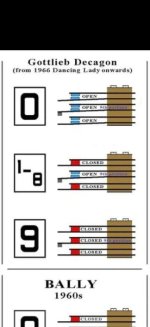

Après avoir refait la révision du transformateur, ainsi que du relais tilt. Le Flippers se remet en route correctement. Nous pouvons faire des parties, sur le plateau les points sont comptés correctement. En revanche, sur le premier compteur de points il bloque un peu en arrivant au numéro cinq. Il ne passe pas correctement il reste des points.
C’est donc compliqué pour la remise à zéro de la machine, et de compter le score…
Comment conseillez-vous de nettoyer ? Car beaucoup de soudures, est-ce qu’il faut de souder pour tout démonter la bobine et tout nettoyer.
Bsr,
Legere différence mais même principe !
Réglage des contacts comme suit.

Bsr,
Bonsoir,
Super merci beaucoup je vais essayer alors.
Et ça devrait repartir correctement après le démontage et le réglage alors.
