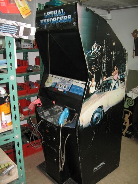

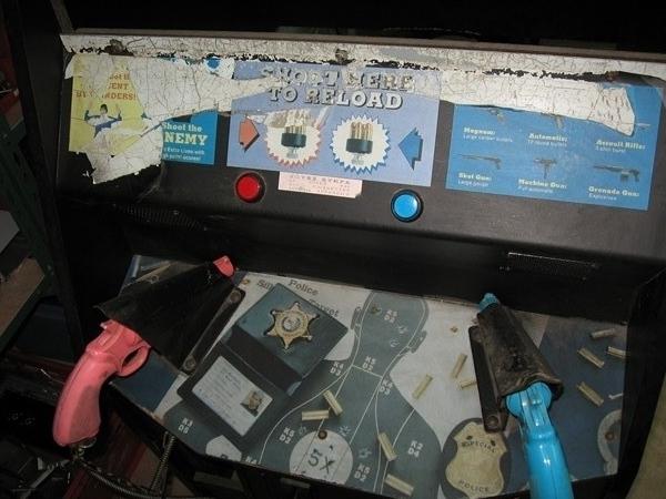

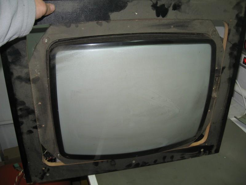

D'abord la borne plus très fraiche. Beaucoup de rayure sur les côtés
Le front panel bien déglingué

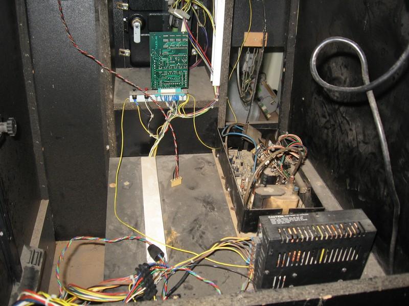

L'intérieur

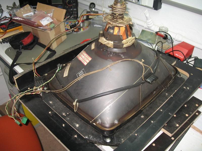

Le bricolage du tube 20" dans le cadre 25"

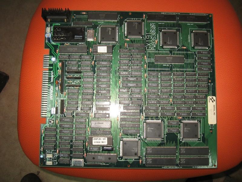

La carte de jeu, le seul truc propre de cette borne vivi

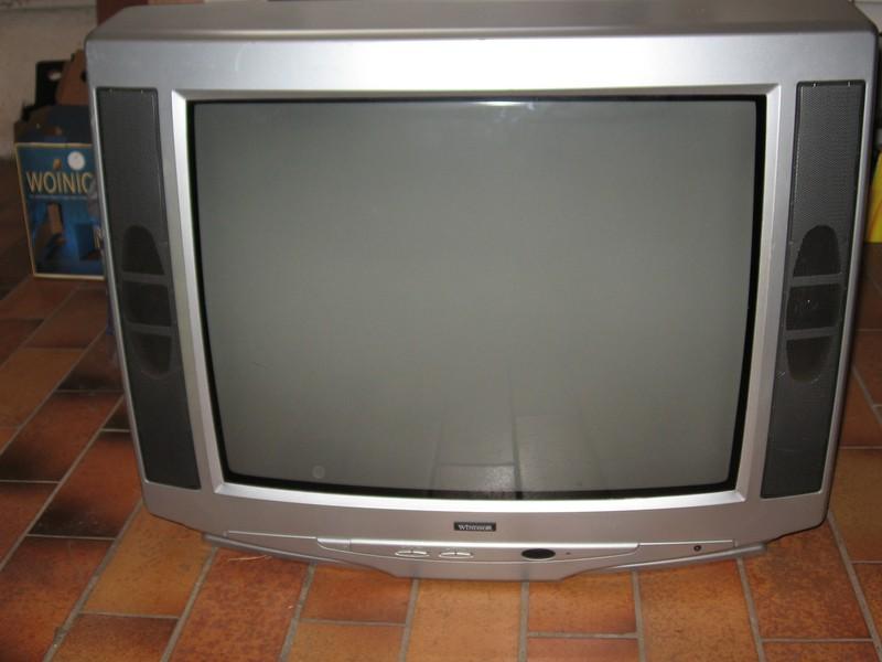

Et enfin la donneuse d'organes, une TV de 63cm en parfait état de marche

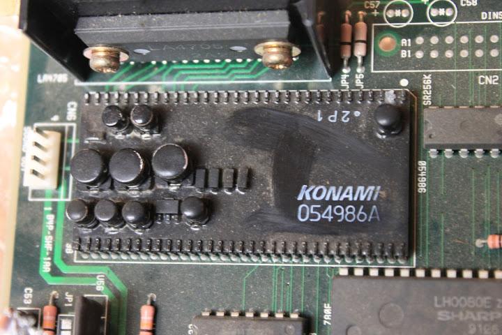

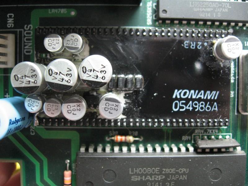

D'abord l’infâme module son de Konami qui cache sous sont vernis noir des capas CMS de piètre qualité.
Avec le temps ces capas sèchent, ou se mettent à fuir, provoquant une disparition presque total du volume sonore le tout superposé de crachouillements fort désagréables.
Cette photo n'est pas de ma carte mais c'était pareil. Mon appareil a bugé avec les photos original rarale
Le but de l’opération c'est de remplacer les condos foireux par des neufs sans casser la plaquette en céramique sur laquelle se trouve aussi en dessous un AOP, un DAC, et divers composants sensibles.
Avec deux fer à souder il faut chauffer des deux côté d'une capa en même temps et la faire sauter. C'est pas facile du tout....
Une fois cela faits sans casse on remonte le tout avec du neuf et sa donne cela.
La valeur des composants se trouve sur le net. Les condos que j'avais était plus gros que les origine, c'est pour cela que le montage est un peu particulier.

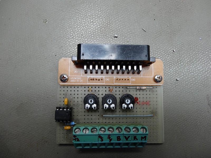

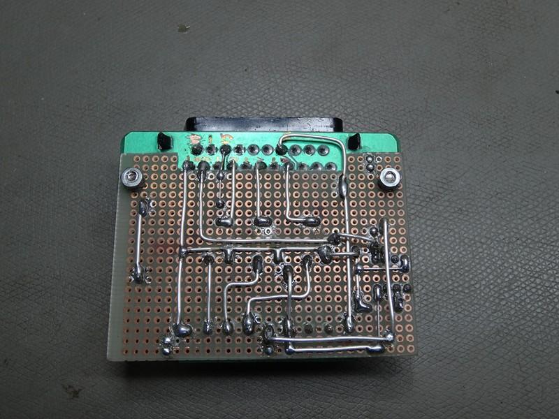

Ensuite photo de mon Supergun maison
Une vielle prise péritel de récup, un LM1881 pour la synchro, et 3 potentiomètres pour les couleur. ... ET sa marche!!

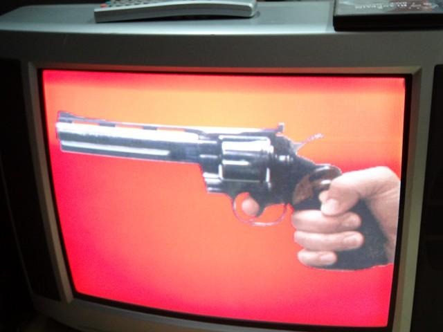

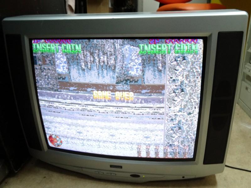

.. Enfin presque car il encore une panne dans le circuit graphique de la carte comme on peu le voir sur la dernière photo. Il manque des couleur....

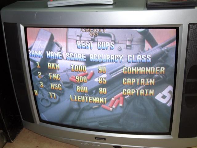

L'image du jeu sur la TV 63cm

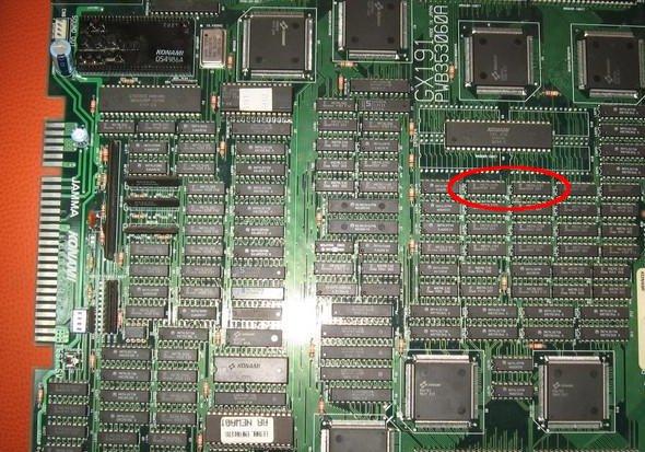

J'ai mené d'autres investigations au scope pour mon problème de couleurs manquantes dans les graphismes du jeu.
J'ai apparemment deux multiplexeur 74LS151 qui sont HS dans le décodage des circuits vidéos, ceux entourés en rouge sur la photo.
J'ai du mal à comprendre comment un jeu qui n'as pas tourné pendant 10 ans se retrouve avec des pannes de la sorte. marrto
C'était foutu avant ...

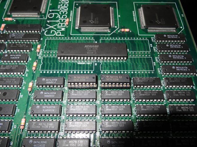

J'ai remplacé les deux circuit en question et cela marche enfin correctement yesss yesss
Le remplacement des deux circuits n'as pas été de tout repos car le board et un circuit 5 couches avec le plan de masse au milieu.
J'ai vraiment galéré à sortir les pattes des circuits et à vider les via, d'autant que les pistes et pastilles sont extrêmement fines et fragiles. débil
Une petites photos des 2 nouveaux circuits monté sur des support tulipe
Et le résultat en image
Avant ou il manque la moitié de la palette de couleurs
Aprés
