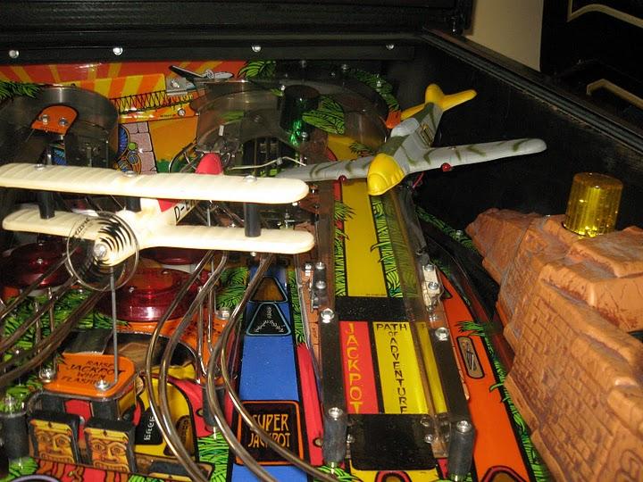

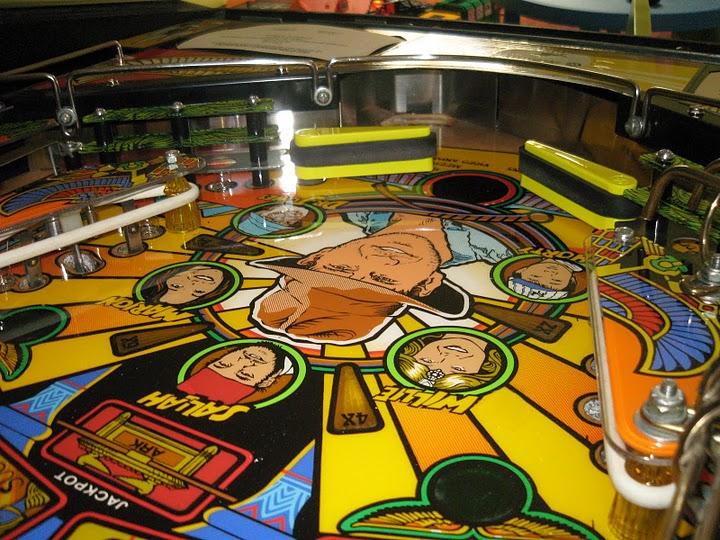

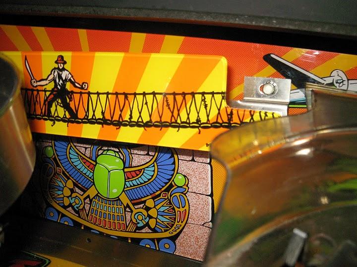

Bon un petit retour sur la remise en état de mon Indiana Jones, je viens de finir de remonter mon plateau, j'ai changé tout les Plots Jaunes, les décors et remis en protection des dessous de décors, un gros polissage des parties métalliques (coté visible), les billes, les doigt de flipper et pour finir l'ensemble des élastiques et ampoules neuves.
En décoration j'ai rajouté un Lost Plastic au fond du Playfield, après j'ai acheté des figurines éventuellement pour mettre sur les cotés, avoir !!!!!
Voilà pour le remontage de mon plateau et ceci clôture la fin de ma première phase.
Des photos vont suivre.

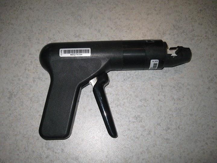

Au niveau de la carte driver, com d'hab les connecteurs mal et femelle de l'eclairage etait tres tres malade, alors remplacement de tous les connecteurs HS, alors là vous allez m'envier car j'ai un super outil pour refaire les molex.
Voir Photo.
tout est automatique on met le fils on appuye sur la poignée, c'est magique.

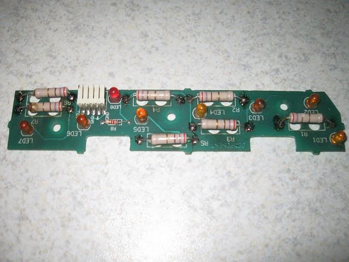

Pour finir il me reste encore un probleme récurant, les billes a certain moment de la partie s'éjecte toute seule.

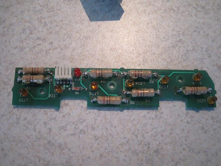

Je regarde aupres de la carte qui gere le cghargeur de billes, je constate un énorme bricolage, voir photo.
vous pouvez remarquer que les extrémités des résistance ont été ressoudées, ce qui entraine pendant la partie un dysfonctionnement de celle-ci, donc remplacement de toute les résistance, et d'une diode qui à eut un léger cout de fer à souder.
Voir photo: les spirales c'est pour le fun, certain disent que c'est utile, d'autres que non, mais bon ca coute rien.
Voilà pour aujourd'hui, a suivre......

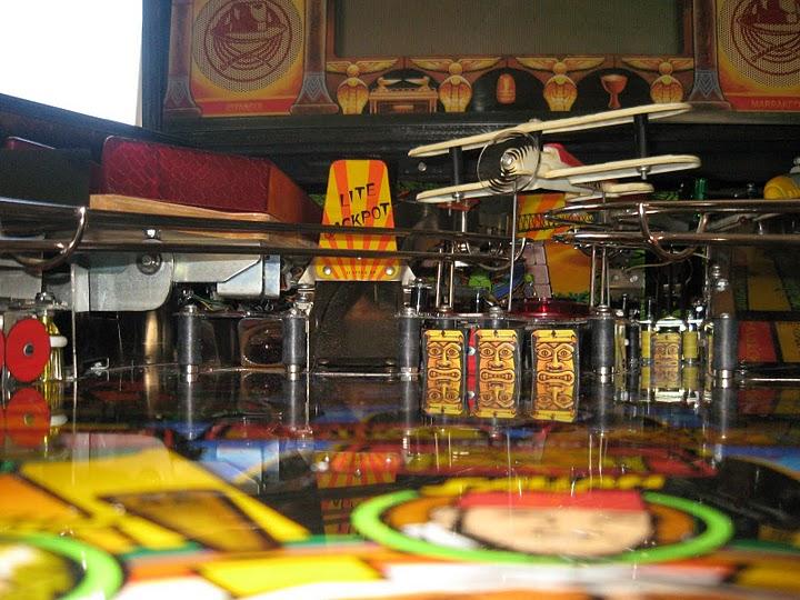

Superbe le plateau. Pour 20 euros, il mériterait un biplan neuf quand-même, celui là a l'air un peu fatigué :-)
Crrispy a dit:
c'est prévu, je réfléchi pour un alternatif, vous en pensez quoi ?
:lol:
Atta Man, s'il fonctionne le tient change rien ;)
:lol:
"Fonctionner"? Le biplan d'origine est totalement inerte :lol:
Ceux de remplacement sont aussi magnifiques qu'onéreux... à voir.. vu ce que tu as déjà investi c'est plus à ça près..
oui change le ,c'est le genre de petits détails qui font la différence vivi ,rien de plus moche que de voir un superbe plateau vitirfié avec des pièces dessus usagées,plots rouillés..... j'ai déjà vu ça .
