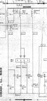

En fait j’ai remarqué le Bell adjustment sur le schéma mais je ne retrouve pas cette broche dans le flipper … comme je n’ai plus d’étiquette je ne sais pas la repérer. Une idée ?
Je me suis sûrement mal exprimé … dans le fronton j’ai une broche à 6 connecteurs donc je connecte les fils de ma bobine sur les deux connecteurs 10 et 100… par contre dur le schéma c’est une broche à 4 connecteurs .. celle-ci je ne la trouve pas dans mon flipper
Tu n'en as pas besoin
Fil en l'air la cloche ne marche pas
Et après suffit de deux broches
Une les 10 points, une les 100 points
Donc un bornier à 4 picots et largement suffisant :)
Et si tu en as un à 6 doit y avoir plein de picots libres alors
OU alors tu ne vois pas le bon :) connecteur
Tu devrais étayer cela en photos aussi

Pour en revenir à ma cloche j’ai fait cette photo … donc il y a dans le fronton un broché à 5 entrées !! Sauf que sur le schéma c’est une broche à 4 … je le demandais s’il n’y avait pas une autre broche ailleurs à régler ???
Brancher comme cela la cloche ne fonctionne pas pour l’instant

Bonjour... Logique qu'elle ne fonctionne pas cette cloche .Le fil noir c'est le commun ...IL n'est pas a sa place dans l'encoche des 10 points ....
Ah ben voilà. Bravo. C’est moi qui l’ai rajouter le fli noir … donc je le connecte oú ce coquin ?
Sur un commun de bobine ..Ou tu amène un commun sur ton connecteur ...
Ok parfait je vais devoir apporter un nouveau câble donc !!! Merci pour ces précieux conseils !!

Bonjour, j’étais en déplacement professionnel … mais je viens à l’instant de refaire le branchement selon tes conseils et tout marche nickel !! Merci beaucoup (je voulais vous mettre une vidéo mais elle ne passe pas … vous pouvez imaginez le son … années 60 garantie)

Hop une petite dernière question au sujet du son : j’ai envie d’installer une seconde cloche car c’est un peu monotone, est-ce que quelqu’un a déjà fait cela sur un EM Bally? Comme ça je pourrais en brancher une sur les dizaines et une autre sur les centaines … qu’en pensez-vous ?
Bonjour...Tu branche le commun au même plot que celui qui est en place et l'autre fil sur les dizaines de ton connecteur. MAIS car il y a un mais ça risque d'être abutissant à la longue .
