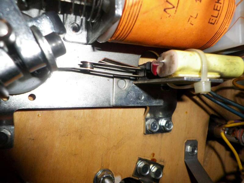

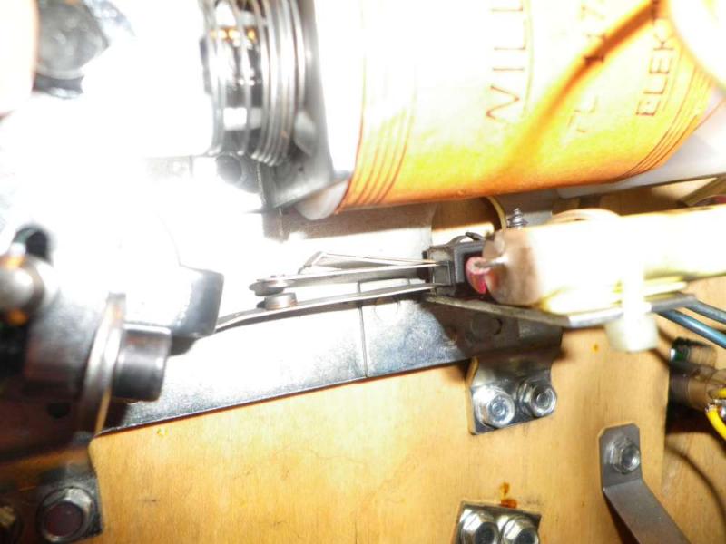

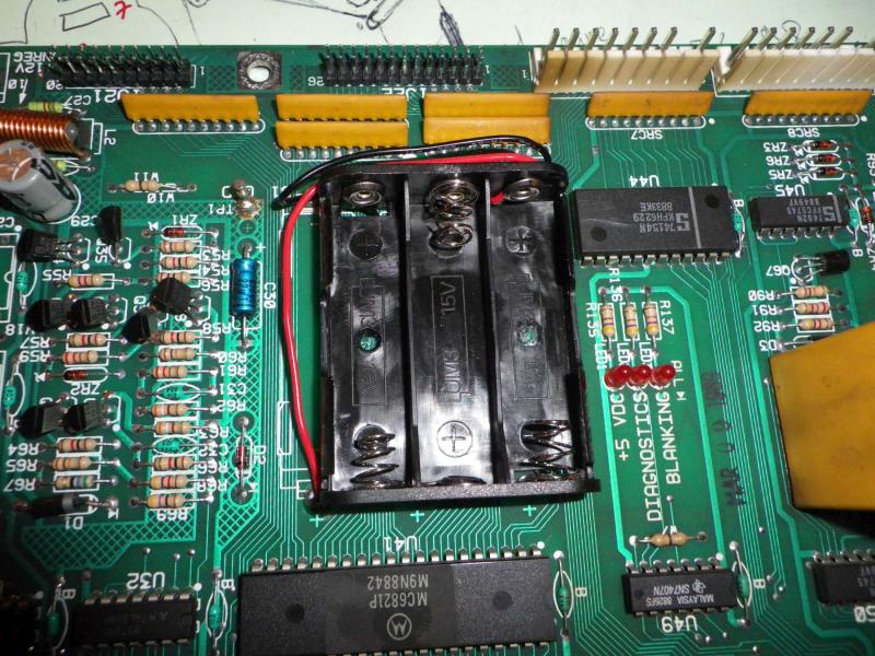

Le composant jaune est un condensateur anti arcs, il est dispo sur la boutique
Prend le 3.3 µF ou 4.7 µF
La butée est une Butée WMS WA 10-281 RENFORCÉE je te conseille celle là sur mon site, elle est très costaud et je te conseille de remplacer les deux, celle de gauche et droite afin d'avoir les bonnes hauteurs de batteur.
Par contre plongeur + biellette tu as des Sega, Data East, mets les originales Williams ....
Voici le nom du produit, change les pinces aussi, cela en sera que mieux vu l'état
Plongeur + biellette + Pince DROITE WMS ou alors gauche pour l'autre coté
Fourreau de 56.5 mm et tout sera bon
Pour le support à piles non pas celui là et bannis le, c'est une vraie merde, prend celui que je vends sur RP
