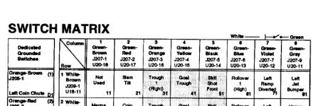

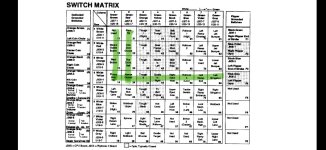

J’ai plusieurs switchs qui sont défectueux, en ligne/colonne plus ou moins ( cf schéma, ce que j’ai surligné en jaune - le switch bleu est ok… - )
Pour certains je ne sais pas comment les tester car non vus et pour l’opto du goal et sa position pareil, je ne sais pas non plus comment faire..

Pour ton défaut de Switch, liste moi avec précision lesquels ne sont pas actifs ou en défaut
Genre 11 12 13 14 15 16 17 ............ 77
Alors je viens de tester tout ça :
En défaut : 21,22,23,24,25,26,27,28
L’opto 34 reste ouvert malgré absence de bille dans le reservoir
Idem pour l’opto 41, 44, 51, 52, 53
Switchs en defaut 54, 55, 56
( le test 57 et 58 me dit SW HAUT/BAS BOUCLE DROIT, alors que le schéma me dit « Not used » donc je ne sais pas ‍♂️
Switchs 64, 74 et 84 en défaut également
À noter que je n’ai pas pu tester le 65, impossible de le trouver , le schéma ne me dit pas où se trouve cet interrupteur.
