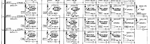

Contacts à vérifier : 75 65 55 45 et 66
Si un de ceux là est défaillant, cela merdera
Bon je vois que chez Gottlieb il y a des erreurs décidemment dans le manuel Spring Break façon doc Data East mdr
Le contact 65 n'existe pas sur le flipper ;)
Par contre je confirme le bon fonctionnement des switchs 45/55/75 et 66 David
OUi exact
On le voit bien là
Noté Spare = Réserve
