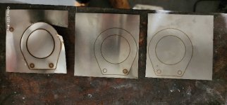

Je tente de faire un cliffy pour le trou du up kicker. Je viens de finir un fichier de découpe on verra si ça marche la semaine prochaine sur un plaque de l'inox de 0.3mm.

1er essai de cliffy le l'inox s'est déformé par la chaleur du laser. J'ai du arrêter la machine.
Je l'ai découpé manuellement pour voir le résultat dommage qu'il se soit gondolé.
Je dois refaire un essai en janvier avec des modifications de réglage de la graveuse laser.
Essaye de le rouler dans un sens
Puis l'autre
et après aplanir avec un rouleau à patisserie
Si si on ne rigole pas, le fait de rouler et le principe de cintrage, roulage.
Puis l'autre
J'ai pas bien compris. Il faudrait le passer dans une cintreuse dans un sens puis dans l'autre et finir d'aplanir au rouleau? Je n'ai pas de cintreuse
Pas besoin de cintreuse
Essaye sur une surface dure, genre une bonne planche lisse
Et ton rouleau à pâtisserie
Tu seras surpris
Pour le cliffy j'ai passé le rouleau à pâtisserie dans tous les sens pendant longtemps.
Ca a amélioré un peu mais la pièce reste gondolé. Au pire si je n'arrive pas à faire mieux je la monterai en la plaquant avec du double face.
J'ai refait un essai cette semaine sur un graveuse laser CO2 20w (fibre je crois)
En théorie elle doit pouvoir découpé le l'inox de 0.3mm. En mettant les réglages préconisés ça découpe mais la plaque se déforme très très rapidement sous la chaleur.
J'aurais voulu tenter d’accélérer le déplacement voir baisser la puissance et découper en plusieurs passes avec des temporisations entre chaque passage mais j'ai eu l'impression de souler le gars du FabLab. Du coup je lui ai juste demandé de m'en tracer une sans déformation et je vais essayer de la découper à la drenel.
En // j'ai un ami qui a son père qui est impliqué dans un fablab en Bretagne. Je lui ai donné 3 plaques inox il va voir s'il peut faire quelques chose pour moi.

J'ai pas encore coupé cela avec mon laser
Le fibre tu n'as pas de soufflerie avec ?
Car moi quand je coupe par exemple les mousses, j'ai une soufflerie autour du laser, ce qui le refroidit et en plus une buse soufflant le DAR laser (pas de flamme et pas d'échauffement en fait)
Il m'a dit un autre truc en plus de CO2 mais je suis pas sur que ce soit fibre.
Non il n'y avait pas de ventilation, mais la température monte très vite, pas sur que ça suffirait.
2 passages assez rapide sur le perçage de 6mm de diamètre et la tôle a commencé à gondoler.
Tu sais pour un laser c'est un jeu de tests avant
Avant que j'ai pu l'utiliser correctement j'ai du faire un tas d'essais et suivant la matière d'autre
Pour cela que tu trouves des abaques (des carrés) poru faire les tests de gravure, vitesse, accélation, fonction puissance laser
Perso pour cela j'ai pris une licence LightBurn
très bon logiciel pour cela
