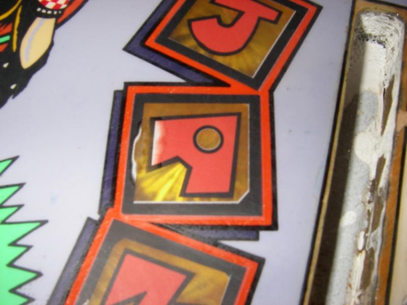

Comme je l'ai dit j'ai bien poncé tout le plateau qui est maintenant parfaitement lisse. Même sur les décals d'inserts on ne voit plus le décrochage. Mais j'ai certainement un peu trop poncé par endroits et il y a 2 ou 3 petites zones ou le noir de certains décals s'est retiré.
Facilement retouchable avant de mettre les dernières couches de venis mais je me demande cependant avec quoi il est préférable de refaire ces noirs sur les décals ? (sachant que ca n'est pas du contour mais bien sur le dessin qui sera rétro-éclairé.)
J'ai au choix : peinture acrylique ou sinon feutre indélébile.
Je serai tenté par le feutre mais j'ai peur que le noir ne soit pas assez opaque et qu'une fois l'insert allumé, la zone retouchée apparaisse plus claire que le reste.
Qu'en pensez-vous ?

Ok je vais prendre en photo l'insert en question. En fait il n'y en a qu'un qui est touché légèrement dans sa zone éclairable. Les 2 ou 3 autres seulement sur le contour.

Pour le feutre indélébile, pas de soucis avec ce genre de vernis (méthode que Jmi-x utilise également). Ces feutres ont tendance à baver quand on pose un vernis polyuréthane ou 2K. Mais dans le cas d'un vernis aquaréthane, pas de soucis.
peinture ou feutre, pas de risque de se louper, il faut juste que je retrace un trait droit à la règle ;)
C'est vraiment pour le rendu "éclairé" que ca va se jouer.
Perso je fais au rottring en plusieurs passes, le rendu est nickel et si on bave c'est très simple de diluer la couche en cours et de continuer. En plus sur une partie rayée par le ponçage ça va bien accrocher.
Ah oui c'est vrai je ne pensais pas au rottring.
Mais depuis le temps que je les ai pas utilisés ils risquent d'être tout sec :lol:
Au pire à l'encre de chine ca fera la même chose ;)
Et avec ca le noir reste bien opaque pour la lumière ?
En plusieurs passes oui, mets une lampe en dessous.
Je précise : l'encre en elle-même du rottring est bien opaque, mais comme on dépose une épaisseur assez liquide et que ce n'est pas fait pour tracer sur verni ou du plastique en séchant elle créée des manques, d'où la nécessité de faire plusieurs passes.
L'encre de Chine c'est chaud, si tu dois nettoyer. Le rottring se nettoye facile à l'eau, au cas ou. Je ne me suis pas servi des miens depuis plus de 10 ans avant de penser à les ressortir pour les flips, si tu les as bien nettoyés à l'époque c'est nickel. Après avoir testé la gamme complète je me sers principalement d'un 0.8, et parfois d'un 0.5 et d'un 1.0.
Pour terminer, j'avais refait des inserts du Kiss à la peinture et ceux du Bride au feutre, et bien je ne reviendrais pas en arrière. Le rottring est plus précis que la peinture, et le rendu est plus proche de l'origine que le feutré indélébile, qui n'a jamais la même profondeur de noir que l'original. Le rottring si. (avis perso bien entendu).

Sinon voilà l'insert en question. Celui-là est le plus touché. Pour les 2 ou 3 autres c'est seulement un peu de noir sur les contours.
Je vais devoir remettre un peu d'orange sur celui-là aussi.

Le soucis n'est pas de savoir comment le refaire mais plutôt avec quoi (peinture ou feutre ?) afin que le rendu du noir soit bien opaque une fois l'insert allumé.
Je pense que je vais utiliser l'acrylique car j'ai peur que le feutre indélébile ne soit pas assez dense pour bien obstruer la lumière de l'insert.
mefis toi des feutres, certain sont marqué noir, mais c'est en fait du bleu très foncé,
et tu le vois que une fois vernis...fait des essais avant...

J'ai déjà utilisé le feutre sur certaines zones du plateau avant de mettre les premières couches de vitrif et il est bien noir.
Mais sur un insert qui sera éclairé je ne sais pas ce que ca va donner ni si ca sera assez opaque donc je vais utiliser l'acrylique.
