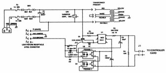

Et bien rien ..... 5v ou 12v pas de lumière .... iPleur (couleurs des fils qui sortent de la prise rouge et gris, j'ai opté rouge = positif)
J'ai fait le test avec rien de branché dessus .Donc a vide ...
J'sais pas plus dire, en tous cas c'est bien un montage à Opto Triac avec détecteur de passage à "0" et un triac derrière
Le reste sans voir le circuit ni schéma ni rien je ne peux pas imaginer plus

BOn c'est un curieux montage que voilà
La faudra me laisser le temps de comprendre son fonctionnement, car c'est tordu en sortie.....

Afin que je vois tout cela
Peux tu me lister :
Les codes de couleurs des résistances : R 1 R 2 etc...
La valeur des condensateurs chimiques C2 C3
Et bien voir la référence des optos

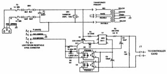

Alors :
U1 : T9446 TLP3043
U2 et U3 : NEC 2506 ND502
R6 : 35 ohms
R5 : 56 ohms
R1 : 51 ohms
R2 : 1 K
R4 : 10 k
R3 : 390 ohms
Q1 : MRC BTA06 4000 C411A
TVS1 : ?
C2 et C3 : ?
C1 : ?
Condo rond bleu : ?

Bien étrange que ce montage

Dis je viens juste de survoler
Tu as essayé de mettre quel type d'ampoule
Car on dirait que ce montage détecte la surcharge mais bon j'suis pas certain encore me faudra plus de temps de lecture et comprendre avec les deux condos
