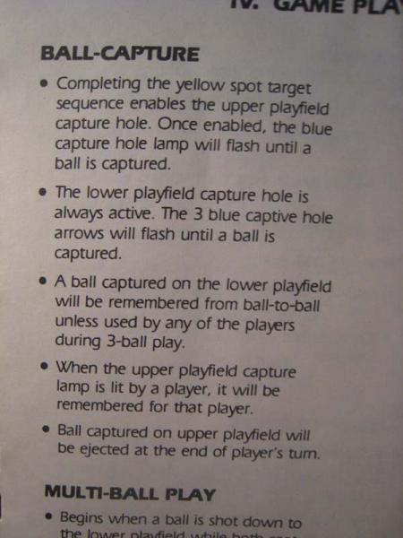

Bonsoir,
Sur mon BH, lorsque nous jouons sur 4 tableaux, la bille capturée sur le plateau bas par l'un des joueurs reste pour le joueur suivant. Elle est éjectée si l'un des joueurs obtient le multi-billes, sinon, elle est restituée en fin des 4 parties. Ceci étant, mon BH est configuré pour jouer avec 5 billes par parties.
J'ai regardé la règle du jeu qui confirme ce même mode de jeu avec une partie à 3 billes. C'est donc normal que la bille capturée reste capturée, par contre elle est systématiquement éjectée en fin de jeu de tous les tableaux et non à l'enclenchement d'une nouvelle partie.
Je ne sais pas par contre si on peut programmer différents types de jeu...
Bonne soirée,
Marie-Anne

salut marie anne ok merci pour les info complementaire . sur ton bh , garde t-il la bille en capture si tu ne tu ne rempli pas la mission des cibles du plateau du haut ? et en fin de partie il ejecte bien la bille mais elle reste dans l'ejecteur du bas . !!!!! bizard

Hello Yan,
la capture est automatique sur le plateau du bas, pas besoin de descendre une bank de cibles.
Par contre comme le précise Marie-Anne, la bille doit être éjectée en fin de partie et non en début.

Bonjour Yan,
Mon BH garde la bille en capture quelque soit la situation (mission cible du plateau haut effectuée ou non). Ce qui est bizarre chez toi , c'est que la bille reste en bas à la fin de la partie, c'est peut-être l'éjecteur du plateau bas vers le plateau haut qui est défaillant?
Bonne journée,
Marie-Anne

ok il lock a tous moment bizarre pourquoi une misson qui ne sert a rien !!!!! en 81 sa pareser peut etre normal .j'ai bien regarder apres vos reponses.Alors il ejecte bien la bille elle descends bien la premiere bobine s'ouvre correctement mais c'est l'ejecteur qui ne fait pas remonter la bille . ce soir je jete un oeil .by
