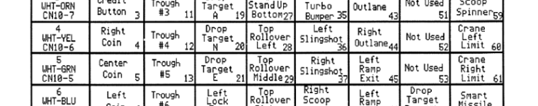

Étonnamment le 4 et le 12 ne remontent pas en erreur.
Quand j'ai testé du 20 au 60, tous sont hs sauf le 36. Je testerai le 4 et le 12 aussi.
Et je testerai les résistances et diode sur la cartes.
