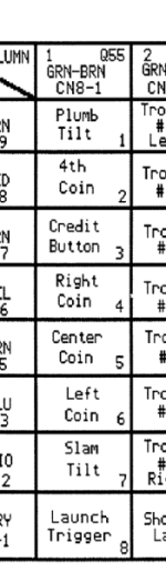

Autre chose ceci n'a absolument aucun rapport avec le SLAM TILT
Le SLAM TILT si actionné aléatoirement, (avec le contact démonté) c'est un défaut dans la matrice à contacts
Un contact touche soit une masse, soit une lampe soit un autre organe
Ce sont les contacts et TOUS (porte monnayeur, tilt plateau ...) à vérifier
Je te préconise de vérifier ceux là en premier lieu
Le left flipper t'en occupe pas cela vient de la carte batteurs
Vérifie tout cela en premier lieu
Ici le grand classique serait qu'il y ait eu un court circuit
Ce qui peut être grillé serait là
Si le transistor Q55 serait grillé cela serait la preuve d'un court circuit vis a vis d'une lampe et d'un autre truc qui touche cette colonne
Pour cela vérifie tout cela sans faute

Alors ce que tu vas faire tu vas déconnecter la carte flipper en bas à gauche dans la caisse de ton jeu
Tu iras en mode tests contacts
Tu vérifieras UN A UN, absolument et que comme cela, UN A UN, les 7 contacts sus mentionnés au dessus (hormis le flipper de gauche comme je t'ai demandé de débrancher la carte)
