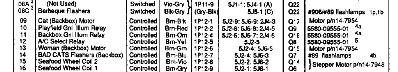

Question Lampes flash en défaut sur Bad Cats
c est sur qu elle carte???????
La carte Aux toujours
Celle là où le relais se situe
Un test est faisable
Le test bobine 12 est le relais A/C justement, Q8

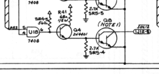

Touche la semelle du transistor Q8 brièvement avec un fil à la masse, et voit si le relais A/C bascule
Tu nous dit
La semelle est la partie en métal sur le transistor TIP122 et ici c'est son COLLECTEUR :) qui est directement relié par les connecteurs, soit aux bobines, soit au relais
Commende logique à "0" donc ici à la masse
J'ai deux q8 et je ne sais vraiment pas ce que je dois faire J'ai peur de faire un court circuit
Le Q8 de la cpu, j'avais montré le coin de la carte justement
