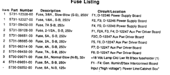

Ici tu dois regarder sur la carte Aux Driver les fusibles
Un est SUREMENT et CERTAINEMENT HS

On est d'accord que les fusibles ont été testés hors de leurs supports ?
Bien
