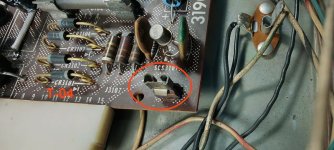

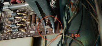

Il faut sortir la carte (le circuit imprimé) c'est une carte en bakélite qui est devenue cassante avec les années, donc on ne force pas comme un malade !
Cette carte tient par 3 griffes en acier qui peuvent avoir rouillées avec le temps, perso, j'utilise des pinces pour tirer sur les griffes (doucement mais fermement) sans rien casser.

Bonjour, je pense que le problème vient de là, on ne peut jamais être sur à 100% quand on est à distance !
Ah oui dis donc elle est bien oxydée
C'était pas étamé cela ? Simplement du fer blanc ?
C'est de l'acier avec un traitement de surface (noir) mais avec le temps elles rouillent et deviennent cassantes, certaines avaient en plus un point de peinture pour les "coller" au support et d'autres un clip spécial emboité par dessus. Ce système à griffes est apparu dans les années 68 et pour ce modèle fabriqué en 1975.
M'ci pour le retour :)
Ouai on ne voit bien sur la cosse là qu'elle est oxydée, rouillée en partie
