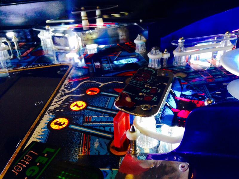

Gottlieb Genesis
Non car un strip led tout fait,
les Leds du bandeau sont dans un espèce de gel transparent,
ce qui amorti les chocs.
Après avec toute les partie que j'ai joué,
je n'ai pas vu encore la bille taper contre l'apron.
A voir à l'utilisation, au pire les 4 bandeau mon coûté moin de 10€,
donc ce ne sera pas une grosse perte :lol:

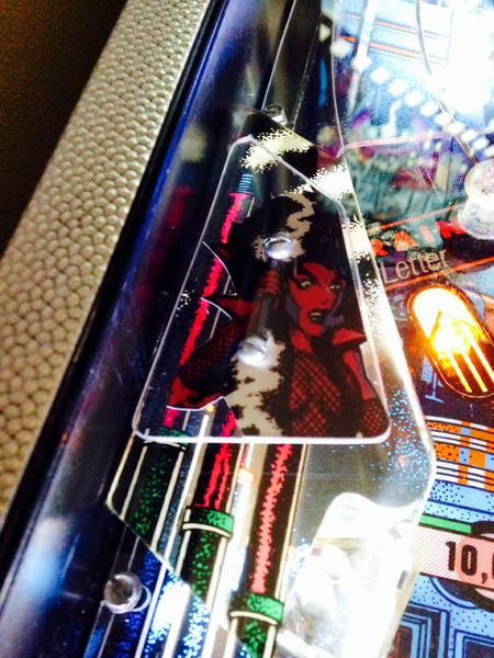

Salut,
Aujourd'hui, dernière petite bricole qui fallait faire,
Merci encore à Couin pour son scan!!!

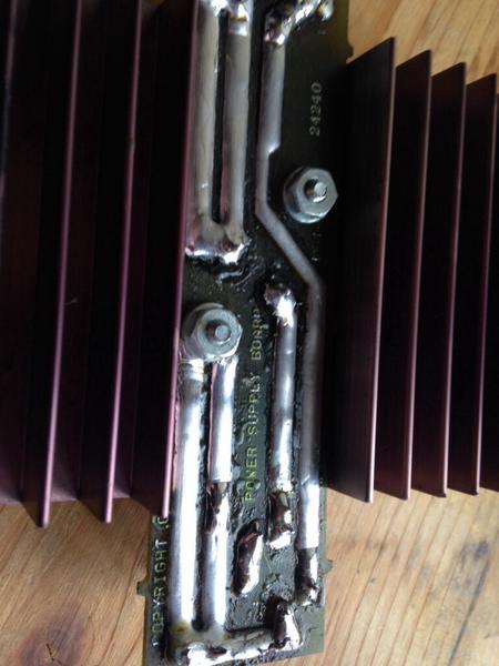

@ David, j'ai changé les composants de l'ancienne carte d'alim, et j'ai toujour le même phénomène.
Et en remettant la carte que j'ai acheté récemment, tous va bien,
donc c'est bien cette ancienne alim qui pose problème, pourtant tous les composants ont été remplacé.
Bref je met cette alim de coté et te l'enverrai à la prochaine réparation de carte...
Sinon ma phase de test est terminé, 100 parties sans aucun soucis s01
Purée il y a rien sur cette carte !!
Le circuit imprimé HS ?
J'ai refait les pistes du circuit.
Les parties plus brillante son les composant que j'ai changé ce week end.
Mais je suis quazi sur que le transistor déconne,
Car a chaud, éteindre et rallumer le flipper,
Me fais avoir mon 5v au bout de 10 seconds et des fois rien.
Le régulateur(potentiomètre réglable) lui n'est pas en cause car j'ai toujour le même reglage de voltage quand ca fonctionne.
Et que si j'attend que le transistor refroidisse (temperature ambiante au doigt) mon 5v est bien présent dès l'allumage...
Cela n'est pas un transistor mais régulateur de tension LM338 K
S'il serait en défaut c'est qu'il est flingué par un court circuit. Comme l'autre que tu avais avant.
La carte d'alim que j'ai actuellement n'a aucun soucis, et je n'ai rien refait depuis...
Bref je verrai ca une autre fois, ou sinon direction poubelle :lol:
L'essentiel c'est qu'il fonctionne et a terminé la phase de test de 100 parties sans bug vivi
Petit décal de décor oublié :lol:
