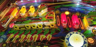

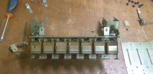

J'ai terminé hier la remise en état d'un Counterforce. Il est reparti, mais connaissant ce jeu, je me suis rendu compte qu'il y avait un dysfonctionnement au niveau des cibles. Pour ceux qui le connaissent, ce bloc de 7 cibles contient 7 petites bobines qui les font descendre individuellement quand on passe sur certains contacts. Le problème, c'est qu'il y en a régulièrement deux qui descendent au lieu d'une et de façon aléatoire. Pas en même temps, mais l'une juste après l'autre. En regardant précisément, il y a bien une seconde bobine qui s'actionne et ce n'est pas logique. Exemple sur cette photo. Je suis passé sur le pont de gauche (éteint) qui est censé abaisser la cible n°2. Résultat, la cible 6 est également baissée et le pont de droite correspondant à la cible 6 est également éteint.
À noter que ce phénomène ne se produit qu'en actionnant les contacts. Si j'actionne manuellement les cibles, aucun dysfonctionnement.

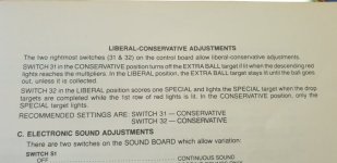

Autre problème sans doute lié: Si on abat les cibles quand la première rangée des lampes rouges est allumée, le Special s'allume. Sauf que là, ça claque direct. Et si j'actionne la cible du spécial, ça claque à nouveau.
