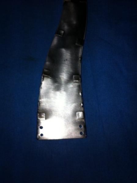

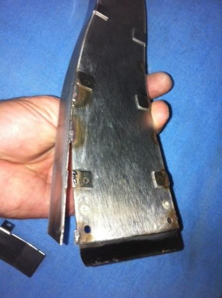

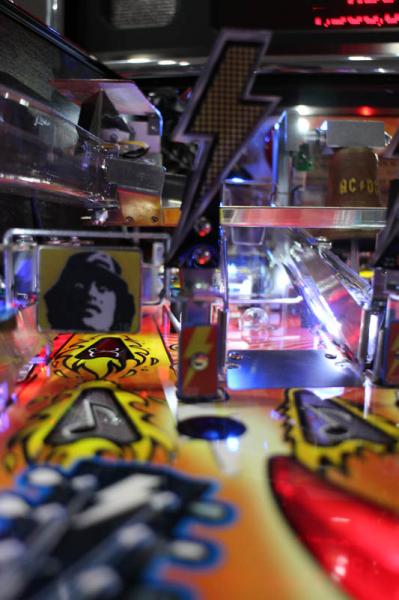

Encore un peu de courage en soirée , j'ai la partie haute du décor du fond qui vient s'accrocher dans la rampe de droite lorsque je lève le plateau , un des précedents propriétaire l'avait bardé de scotch pour éviter que la rampe ne vienne rayer le décor , sage précaution mais il fallait y remédier.
Après avoir oter le scotch et bien nettoyer le décor en effet ce dernier est tordu.
j'avais lu qu'on pouvait redresser des décors au sèche cheveux ou bien au décapeur thermique mais avec d'infinies précaution , garder une bonne distance et ne pas rester à chauffer trop longtemps au même endroit.
Bon allez en avant avec mon décapeur de chez Lidl !
Yes ça le fait , même trés bien !
