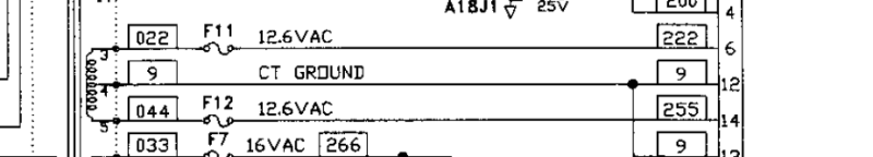

Je ne sais pas si je prends correctement les mesures mais en position alternatif je obtiens 27.5 entre les entrées et également entre les sorties des fusibles f11 f12

Ces deux fils sont censés remonter sur la carte alim du fronton ?
Si c'est c'est le cas quels sont les pin?
Merci;)
J ai testé la continuité depuis les portes fusibles =>OK
J ai mesuré la tension entre les deux pins en alternatif je retrouve 27v.
Est ce bon?
