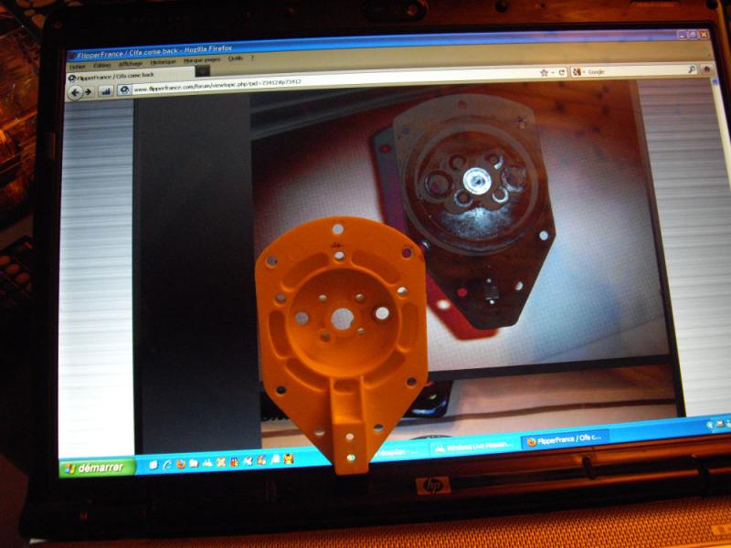

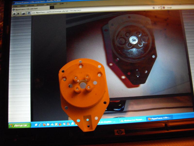

je voudrais changer les assiettes des bumpers et voudrais savoir si il y a un sens pour la flèche
Je voudrais aussi commander des chapeaux rouge ,il n'y a pas de vis pour les faire tenir mais 3 clips
Je voudrais aussi revisser les batteurs ,j'ai deux batteurs différents ,cela pose t'il un problème ?
Une des biellettes est d'origine Circa (copie souvent de GTB ou Bally)
Soit l'autre que j'ai vue est Bally (photo du bas)
Pas de soucis, du moment que l'EOS est bien ouvert quant le batteur est en position haute
Pour les bumpers oui, flèche vers le haut, cela permet d'éviter à ce que la bille bloque tout en haut à la perpendiculaire du bumper (invention bien intelligente de la part de Gottlieb)

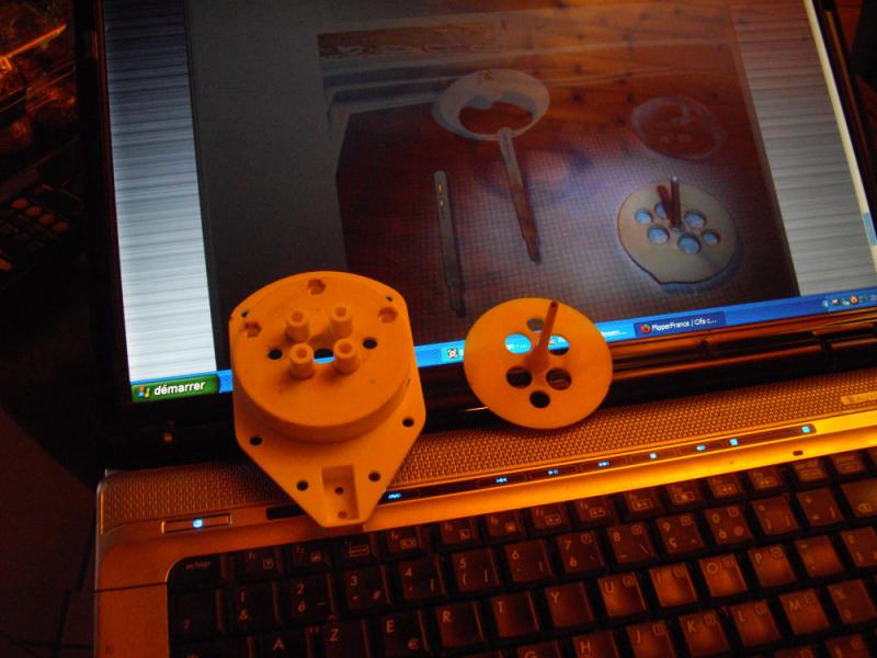

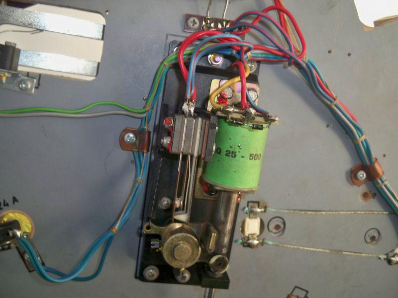

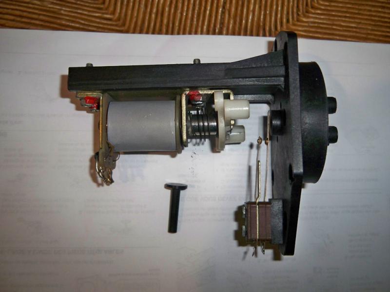

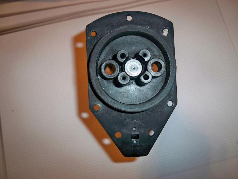

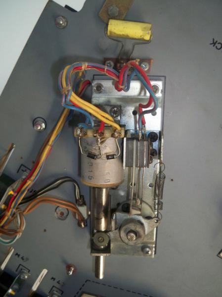

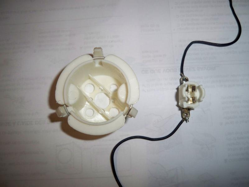

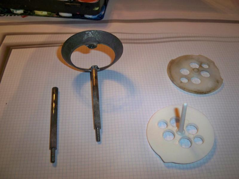

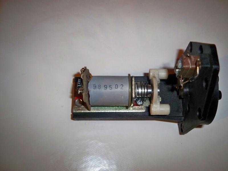

J'ai démonté mes Bumpers pour remplacer les assiettes cdé chez RP
Ce n’est pas le même modele ,je suis obligé de couper le pied de l'assiette .Pouvez vous me donner la marque du bumper . de plus une tige a cassé ,je voudrais remplacer la pièce ,pouvez-vous me donner des infos
Merci A+
OUi des Thumpers Bumpers
Mais normalement les assiettes sont toutes identique

Oui ça ressemble beaucoup mais c'est pas exactement ça -
moi j'ai un piston qui appui sur le contact ( je le supprime et j'ajuste l'assiette neuve ou je le laisse et je coupe le pied de l'assiette ??) quel est la meilleur solution ?
j'aimerais aussi trouver 3 chapeau rouge qui vont sur ces corps de bumper
Ah j'ai compris
Il ta faudra modifier le contact et mettre une lame cuiller en plastique tout simplement et peut être aussi change l'accouplement mécanique ( plaque en acier et celeron pour fixer la coupelle)

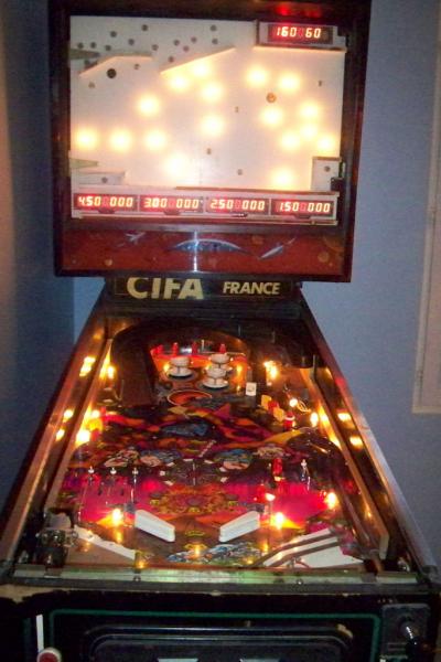

bonsoir a tous et Joyeux Noel
le père Noël a été gentil avec moi ,il a enfin réussi a faire fonctionner mon Flipper
Il me reste néanmoins quelques problèmes ,pouvez-vous m'aider
Au démarrage d'une partie les flippers ne fonctionnent pas toujours sur la 1er balles ,( le fonctionnement revient sur la 2eme)
Les afficheurs n'ont pas la même intensité et scintillent
Les réglages ne semble pas resté en mémoire
Certaine ampoules ne fonctionnent pas ,notamment les grosses a baïonnette

Je recherche 3 chapeaux de bumper rouge (ceux qui se clips )
