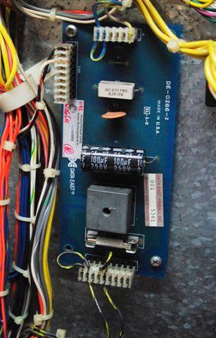

suite. Je control donc les alim et fus et comme je n'ai aucun plan ,je décide de me le faire moi même
Maintenant je ne comprend plus grand chose
- A quoi sert la varistance
- Pourquoi y a t'il une résistance entre le + et le - de la sortie du pont de diode
et surtout pourquoi le - de sortie du pont de diode et relié a un autre 0 v du transfo

La varistance sert à faire sauter le fusible du 43 V
Pourquoi, simplement pour une génération de transistors qui ne supportaient pas forcément plus de 80 V
Elle était là pour cela
Pour les résistances sur le +6 et le +43 c'est pour permettre de faire des mesures de tensions, que les ponts ne soient pas à vide, mais un peu chargés d'un petit courant

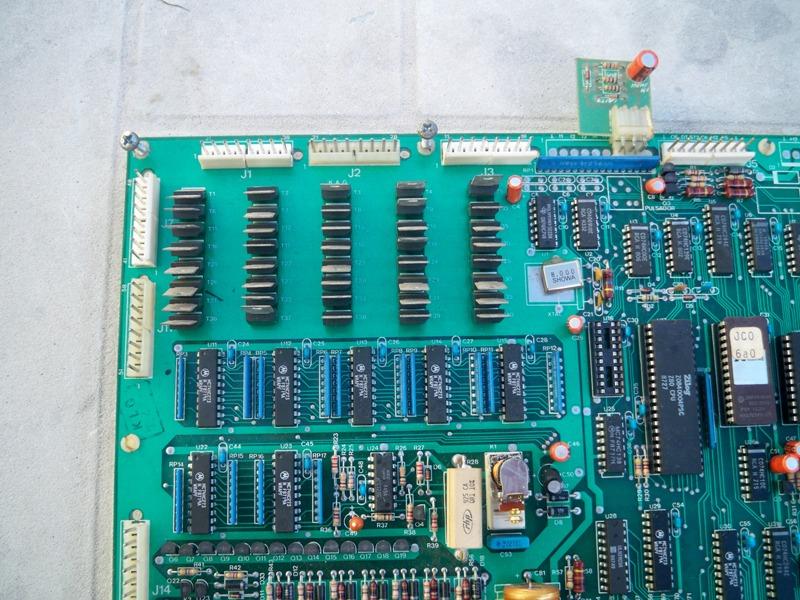

Montre moi ta cpu stp
En photo 640 * 480 pixels
David pourquoi tu conseille le 640x480 alors que le 800x600 passe bien?
Voici le plan que j'ai fait pour la carte alim

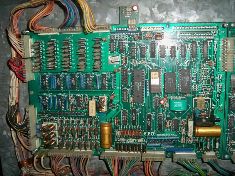

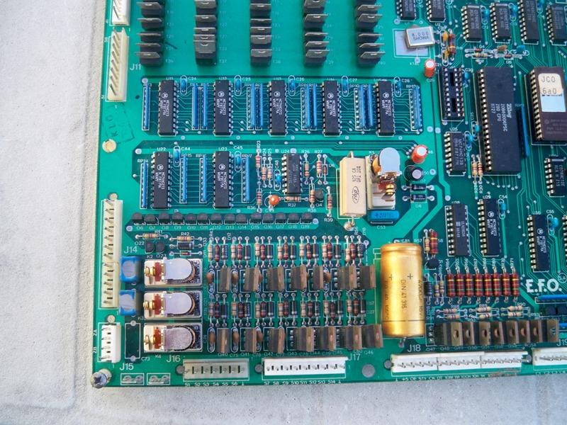

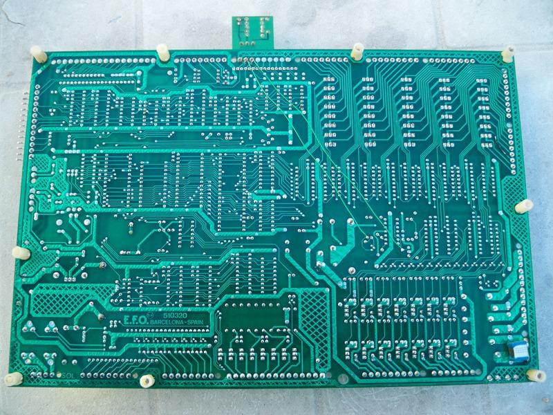

la cpu
Jamais eu de carte comme tel en mains
Désolé

J'ai enfin trouvé la même carte grâce a un collectionneur espagnol ,elle se monte dans un "8 ball champ de maibesa",je vais peut être avoir les plans
