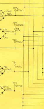

Ma carte à des points de tests bien pensés et surtout un de masse
Car d'origine
Bine il n'y en a pas ... un peu con n'est ce pas
Il faut mettre la sonde noir du multimètre sur une masse, soit le connecteur de masse, soit la carte (masse qui relie les résistances... etc...) soit en E8
Avec la sonde rouge tu dois balayer les TP (Test Point) avec VDC, uniquement TP4 en VAC
Cela t'aidera à bien faire tes mesures et bien les faire car tes résultats m'ennuient un peu, c'est pas logique, a moins que tous tes fusibles soient HS
Je penche sur un défaut de mesure

refait le tout avec le matos que tu as commandé, cela sera bien mieux, et avant tout , branche que l'alim, déconnecte tout le fronton et vérifie que l'alim seule, afin que les points de tests soient valides
