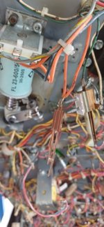

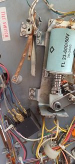

C'est le contact de Tilt de fourchette, normal, mais te perds pas là on reste sur le batteurEst e normal que les languettes soient si écartées que ça ?
Pour ce faire il faut dessouder les fils Avant ça Pour faire plus court quand ta machine est en marche PLATEAU LEVÉ avec un petit tourne vis shunte les 2 paillettes de la coupure que tu a changé reste shunté et appuie sur le bouton du flip et dis nous ce qui se passe..Comment tu teste la bobine ?
