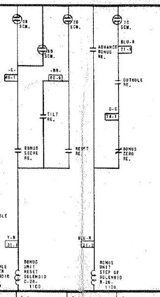

n'empêche que çà ne résout pas mon soucis sur la roue "bonus unit" qui s'incrémente toujours en boucle...

hier, j'ai passé la soirée à essayer de déchiffrer le fonctionnement de la roue bonus unit
ainsi que d'autre éléments du circuit:
les conditions du reset et des 2 high score reset #1 & #2 (ceux qui claquent sans cesse à l'initialisation:
En l'allumant ce matin, le flipper était sur joueur 1 bille1 (toujours aucunne idée d'où çà vient, si ce n'est la position de la roue lorsque j'arrête le flipper là fois d'avant)
donc j'en ai profité pour vérifier le fonctionnement pendant ce mode dégradé
la roue bonus unit fonctionne bien au début de ce mode et les inserts de bonus s'incrémente chacun leur tour mais lorsqu'on arrive a 9000 et qu'on essaye d'incrémenter, alors le 10000 ne passe pas (dernier insert)
la bobine essaye d'agir mais sans succès
en plus il y a un eos nf sur là roue qui s'ouvre dans la position 9000
çà donne l'impression que l'araignée a 1 pas de décalage avec la roue denté ? pour l'instant je ne l'ai pas démontée celle là...
autre symptome lorsque le flipper ne s'initialise pas au démarrage:
du coup lorsque j'active manuellement le coin relais et que la machine démarre
le motor cams tourne et c'est sans doute lui qui doit commander la bobine de la roue bonus unit
Ce que je n'ai pas encore compris sur le schéma: où se situe les actionneurs du motor cams: http://mirror2.ipdb.org/files/71/BallyAmigoSchematic.pdf

les schéma sont clair pour voir ce qui déclenche les relais
mais quand il s'agit de voir ce que le relais déclenchent...c'est lecture à l'envers et quand j'arrive à un bout j'ai déjà oublié le début marrto
