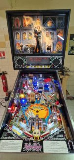

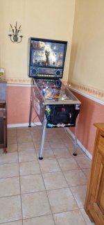

Sinon, j'ai remarqué deux choses en jouant assez longtemps avec, mais je ne sais pas si ça vaut le coup d'ouvrir deux fils spécifiques.

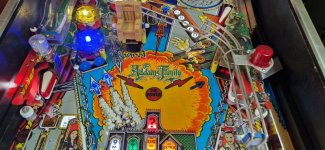

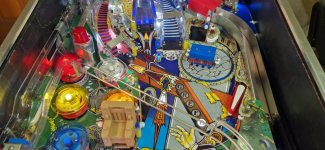

- Quand la main récupère une bille, il se passe généralement très peu de temps avant qu'on entende la bille tomber dans la boite métallique. À plusieurs reprises, j'ai remarqué qu'il se passait plusieurs secondes avant qu'elle tombe (environ 5 secondes). Entre temps, on entend l'éjecteur à côté de la boite s'activer deux fois de suite pour rien. En revanche, lorsqu'elle tombe, l'éjecteur joue à nouveau son rôle. Les trois billes de l'ancien propriétaire sont neuves, donc je ne les ai pas changées. Est-ce que l'une d'entre elle pourrait être magnétisée, ce qui expliquerait qu'elle reste collée à la bobine bien que celle-ci ne soit plus active ?
- Durant les deux heures jouées non stop, le flip s'est coupé et réinitialisé une fois. Étonnant dans la mesure où j'ai remplacé les condensateurs et les ponts de diode. En plus, c'est arrivé sur la partie où j'avais explosé mon meilleur score ! Ce n'est pas dramatique, mais c'est quand même pénible. À tout hasard, remplacer le LM323 par ta nouvelle carte pourrait-il résoudre ce dernier problème ?
