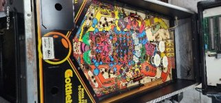

Après avoir fini mon Hot Shots suivi de maintenant 1000 parties je viens d'acheter mon 2eme flipper un Class of 1812 en panne et nécessitant un gros nettoyage.
Il me manque le translite avec le nom et les ballons qui est normalement imprimé sur la vitre.
Je l'ai ramené hier je n'ai pas encore ouvert la bête.
J'ouvrirai des sujets spécifiques à chacun de mes problèmes pour solliciter votre aides. D'avance merci et toutes mes excuses si je ne comprends pas tout du premier coup.

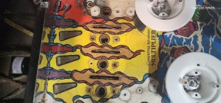

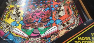

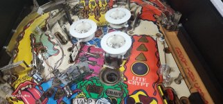

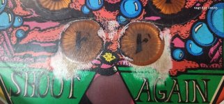

En première approche hormis l’esthétique et la crasse et l'oxydation:
Les batteurs, les slingshots et les bumpers ne fonctionnent.
Les autres éléments semblent fonctionner, les parties se lancent.
Sur une partie j'ai eu 2 billes en même temps chargées dans le lanceur.
Pas d'anomalie sur les tests à priori car je n'ai pas encore regardé comment ils fonctionnaient sur le sys3 plus compliqué que le sys80B, sauf les test des relay + solenoid: pas d'activation en test même sur ceux qui fonctionnent.
Je vais mis mettre ce week end en attendant si vous avez des conseils et pistes j'en serai preneur.
