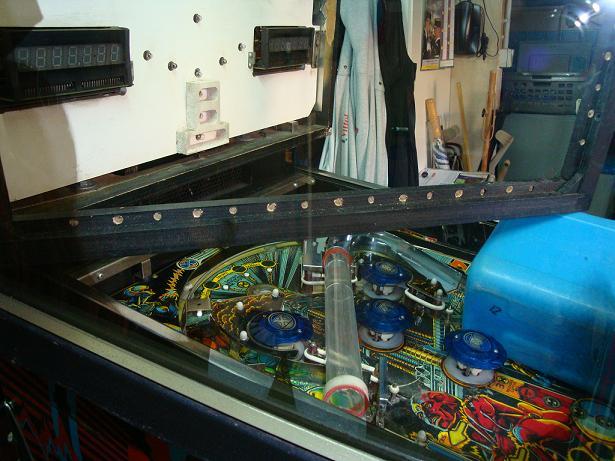

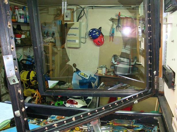

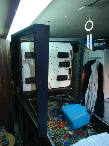

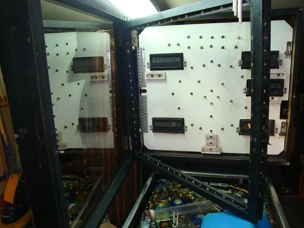

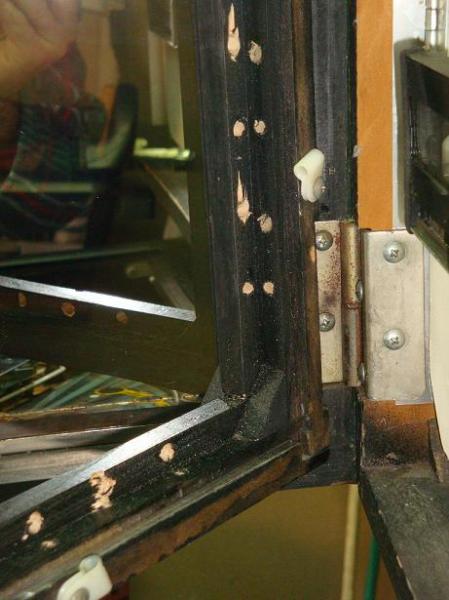

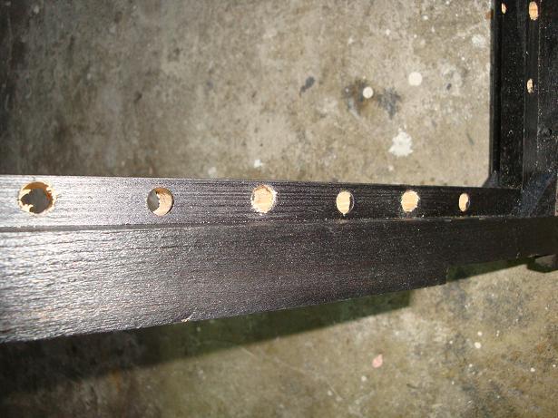

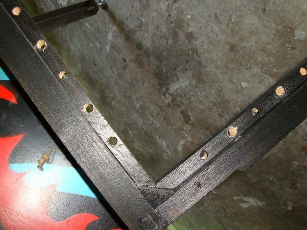

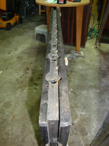

Je mets des photos de mon cadre sans ampoules et sans aucun culot et aucun fil .
Je voudrais remettre en place l'eclairage qui manque et le cablage, quel type d'ampoules !

Ce sont des RP 44 dedans mais mets des RP 47

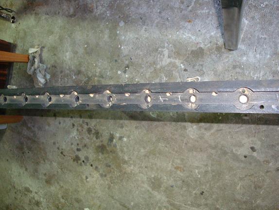

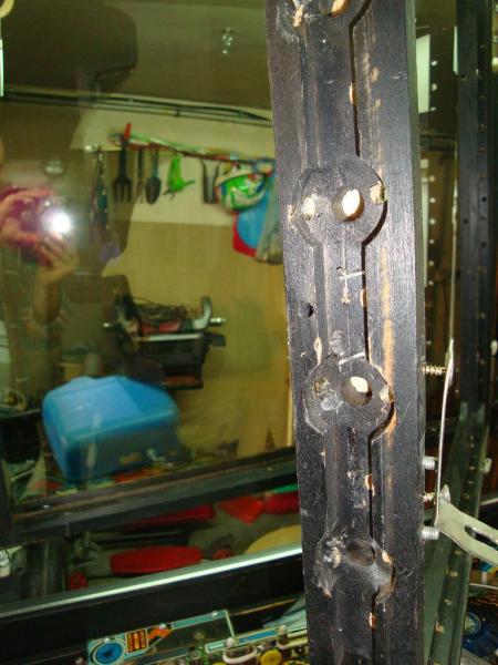

C'est quoi tous ces trous ...
Il y a en des nouveaux dans ta porte
Regarde les faux trous ont éclatés le bois d'un coté on voit le bois nu, sous la peinture noire (écaille quant on perce)

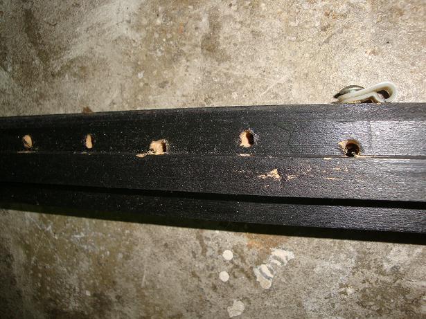

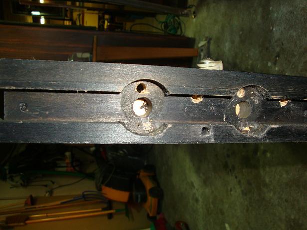

Beaucoup de trous 15 et par cote mais pas d'origine ! ancun culot pour les ampoules et aucun cablage ! c'est pour cela que je recherche une photo pour essayer de comprendre !
Le bois est eclaté ! travail de ............ Je voudrais bien refaire a l'origine l'eclairage, remettre des douilles, les ampoules et le cablage

Pour le fronton, il me semble que les supports de lampes étaient agraffés, mais te dire, vrai je m'en rapelle plus, j'ai fait il y a fort longtemps un Xénon.
