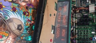

Et biensur en allant voir mon flip à l'instant, je l'allume mais j'ai pas de son et j'ai ce message (voir photo)
Une ligne de contact en court circuit ou à la masse
Un truc doit toucher sur ton plateau
Possible une connerie ou carte Opto qui n'est plus branchée

Bon j'ai debranché et le rebranché les connecteur en bas de la cpu et tout est revenu normal il me semble qun des connecteur étais mal enfoncé..a suivre mais ça remarche
