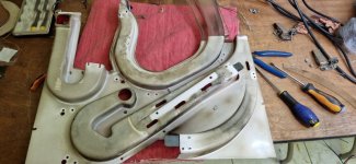

Je viens de terminer la remise en état d'un Riverboat Gambler. Au passage, je ne connaissais pas ce jeux (du moins je n'y avais jamais joué) mais je le trouve vraiment sympa ! Tout marche nickel, mais j'ai un souci avec le contact "Rouge" de la manchette: il reste inactif quand on appuie dessus. J'ai vérifié la petite carte associée dans la porte, elle n'est pas en cause. C'est un système de circuit imprimé souple comme ceci et j'imagine que ce ne doit pas être fiable pour un usage intense ?
C'est réparable ou ça se change directement ? Merci :)

Tsssssssssss
Alors ce merdier
Le mien est HS aussi
Je ne l'ai pas refait ce jeu là encore .....
Poru le refaire
Ouvrir en l'ayant chauffé poru le décollage
Colle à l'argent Cyanolit là pour les pare brises
Et hop
Par contre si cela est troué par les boutons faudrait adapter avec des mini contacts poussoirs genre Omron et faire un circuit isolé du métal
Ce sont que des boutons poussoirs si tu veux ici

Merci, je vais essayer de réparer ça en fonction de tes infos. J'espère ne pas faire plus de dégâts en intervenant ! Au pire, je le remplacerai.
Cela coute un bras ou une couille ! ce truc
Alors que c'est du rien ... Tssssss
L'emmerdant on ne peut pas mettre un bouton classique car souvent les boutons rectangulaires sont frappés pour aller vite (surtout quand le jeu demande d'aller vite)
Petitcurieux
J'ai tenté de voir de près pour réparer cette espèce de membrane, mais comme je n'ai pas trop compris le principe, je risque de faire encore plus de dégâts. Comme pour pas mal de choses, il faut que je regarde quelqu'un le faire concrètement pour bien comprendre^^ Pas grave, elle va être remplacée.

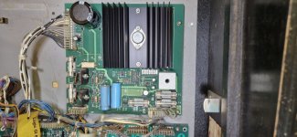

Sinon, le flipper était initialement en panne. Il réinitialisait régulièrement en cours de partie et dernièrement, le fusible primaire claquait à l'allumage une fois sur deux. Le filtre secteur était bon en test, c'était visiblement la varistance qui avait vieilli vu que ça n'a pas recommencé après l'avoir virée. Pour la réinitialisation, changement des différents condensateurs et du pont de diode sur la carte d'alimentation, ça ne plante plus.

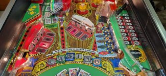

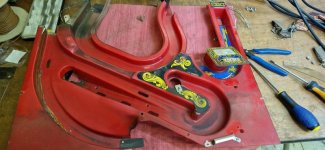

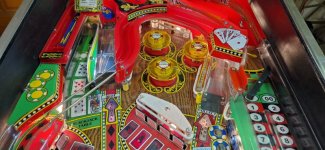

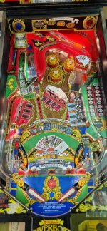

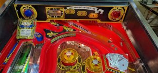

Mais le plus gros boulot aura été le nettoyage du plateau et des décors. Sans compter les 3/4 des ampoules qui étaient grillées, le plateau était vraiment triste:
Le résultat n'est pas trop mal, il faudra juste trouver le décor central. Le plateau est un Diamond Plate, protégé en plus par un mylar qui n'est plus de première fraicheur. J'ai failli le retirer mais je me suis rendu compte qu'il y avait deux ou trois inserts qui étaient très légèrement relevés. J'ai préféré laisser tel quel, son propriétaire fera ce qu'il voudra.
