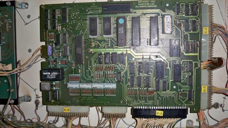

Alors des news , j'avais pas eu encore trop le temps de passer du temps sur le flipper.
J'ai trouvé un support de bobine cassé ( équerre métallique ) et aussi un fil déssoudé sur un contact de renvoi mécanique de la bille.
Ayant eu des pièces de rechange avec le flipper , j'ai changé le support de bobine et ressoudé le fil sur le contact.
J'ai aussi remplacé le Décodeur BCD TTL 7448 de la CPU.
Dans l'ordre j'ai fait:
Support bobine.
Remplacement du TTL 7448.
Ressouder le fil de contact.
Lorsque j'ai remplacé le Décodeur BCD TTL 7448 de la CPU , mes afficheurs de crédits et bonus ont fonctionnés correctement , cependant le flipper ne s'est pas lancer directement , il a fallu que je le rallume 3 fois avant qu'il se lance et que je puisse mettre des crédits , ensuite j'ai ressoudé le fil , et lorsque j'ai voulu relancer le flipper celui m'affiche les lampes , mais ne se lance pas , j'ai réssayé plusieurs fois et rien à faire !Est ce que le fait d'avoir ressouder le fil de contact , a joué ? je ne pense pas , mais j'aimerai avoir vos avis.
