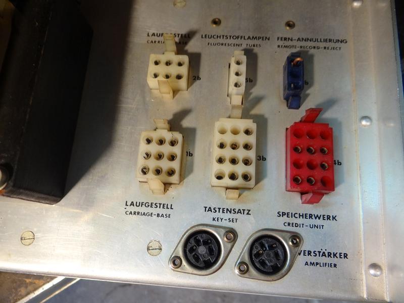

mets une photo; stp.
de plus; sur la base de données; j'ai vu que c'est une commande filaire spéciale pour le 20M.
jml
re
a la vue de ta photo; ce ne pourrait qu'être la key-set.
l'autre étant la Din qui vient de la cellule.

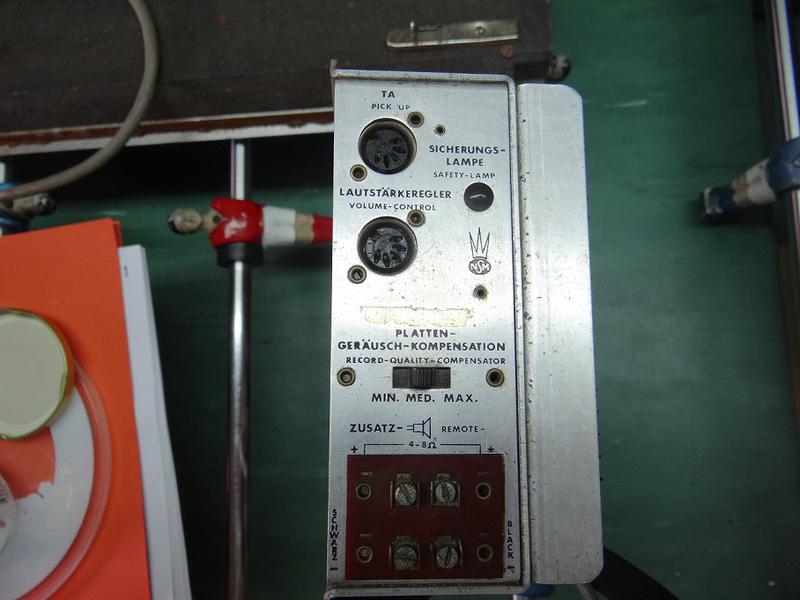

Bonjour
C'est bien une pin qui sort lors de la sélection et qui bloque le chariot pour prendre un disque
La fiche DIN de la centrale c'est la fiche qui va sur l'ampli pour l'alimentation voir photo jointe de l'ampli
La fiche Pick up va sur le chariot !!!!
