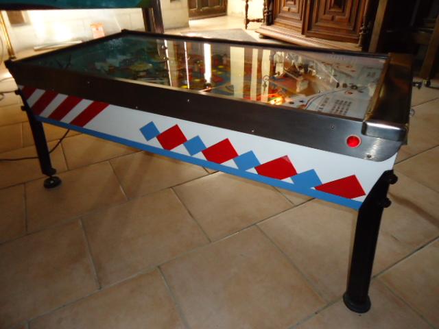

Je me permets donc à mon tour de venir présenter ma carante. Je précise qu'aucun flipper n'a été maltraité durant cette opération...

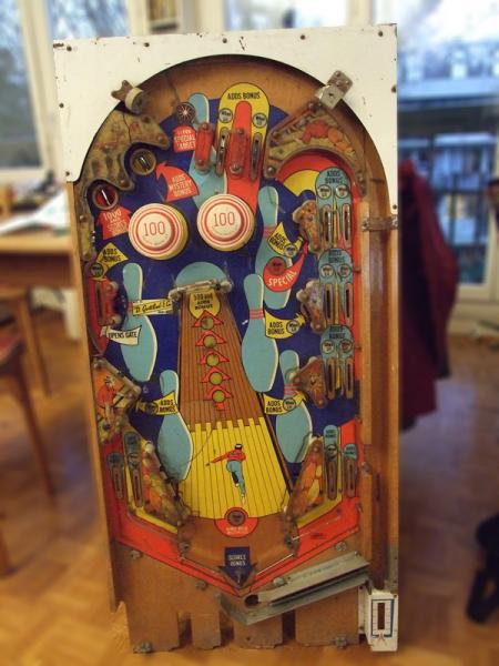

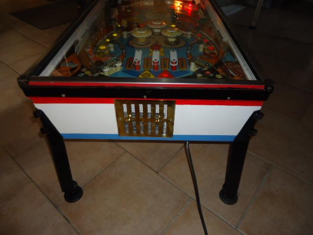

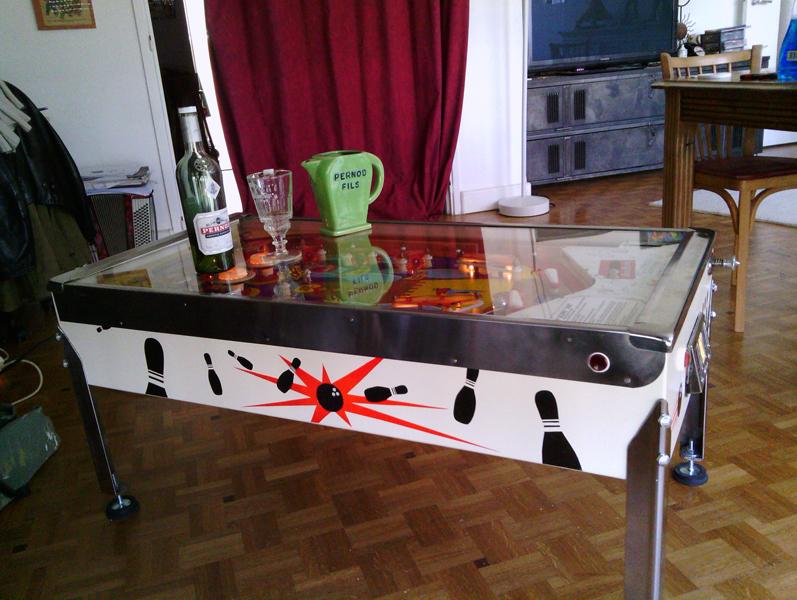

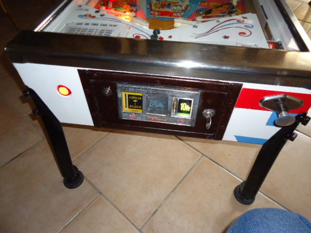

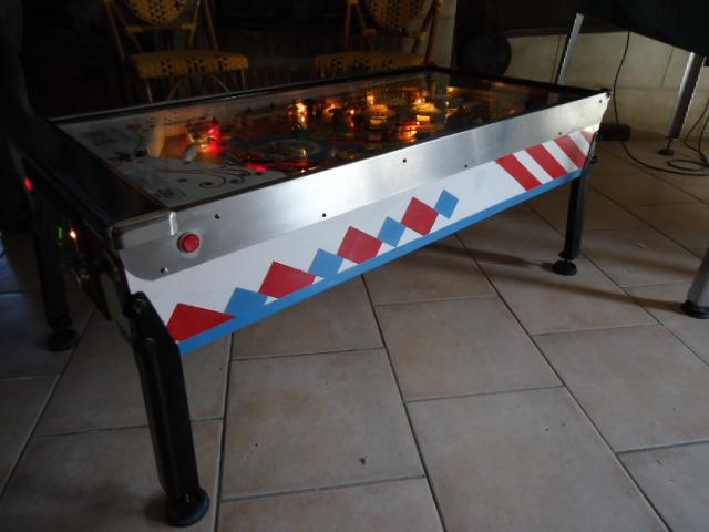

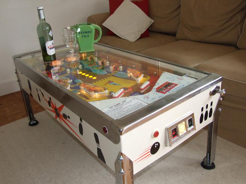

J'ai récupéré une planche à roulette de "300" bien kraspeck mais pratiquement complète, qui crevait à petit feu chez un exploitant à la retraite. J'en ai profité pour lui choper 2, 3 lockbars, une brassée de pieds, des vieilles porte de Gottlieb et de Williams et des aprons, le tout rouillé par vingt ans de stockage à l'air libre. J'ai fouillé ses cartons pour choper des boutons, des batteurs, et une tonne de bobines de tous poils (que finalement j'ai laissé de côté). Un vrai paradis !
Grâce à votre solidarité (merci à tous ceux qui m'ont fait des propales... Max, David, Zack, Rock-ola,...) et la gentillesse de Bernie, j'ai pu disposer d'une caisse de Gottlieb qui traînait dans un coin de son atelier. C'est surtout de ses side rails dont j'avais besoin, mais ça m'a évité de la menuiserie.

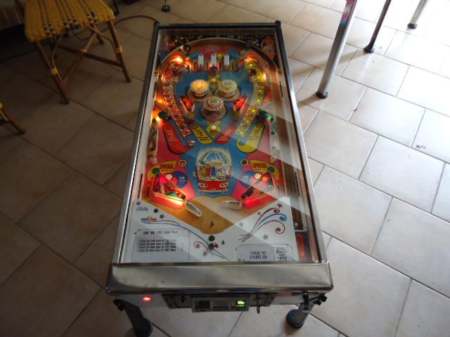

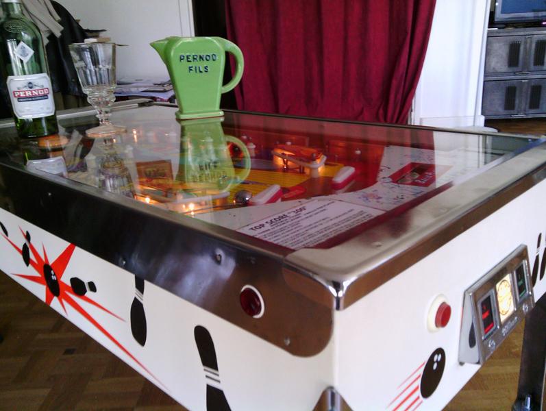

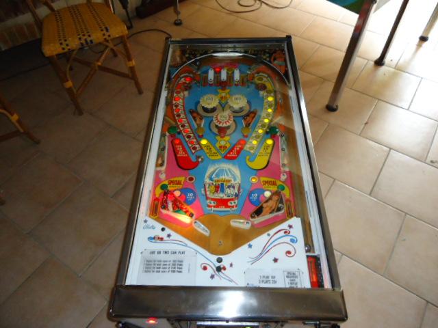

Les 4W du décor s'allument avec un interrupteur à bascule dessous la caisse. Quand on appuie sur le bouton start ça lance une séquence de LED drivée par Arduino, type attractive mode, dans les pastilles de bonus et de special, et les boutons de batteurs sont reliés à une carte son qui lance une séquence ambiance xylophone de 10".
La peinture de caisse est au pochoir, et, ce qui m'a coûté le plus cher, après la glace securit, oeuf corse, c'est un autocollant d'apron "4 girls" dont je ne me suis pas servi. Le mien est bien piqué, mais les traits de celui qu'ils osent vendre sont grossiers et empattés.
J'ai toujours pas la place pour un vrai flip (pourtant j'ai un "Fast draw" qui m'attend), et malheureusement celui-ci n'est pas jouable... prochaine étape un pincab !!!
J'vous laisse jeter un coup de saveur à la bête...
Avant
Pis après...
