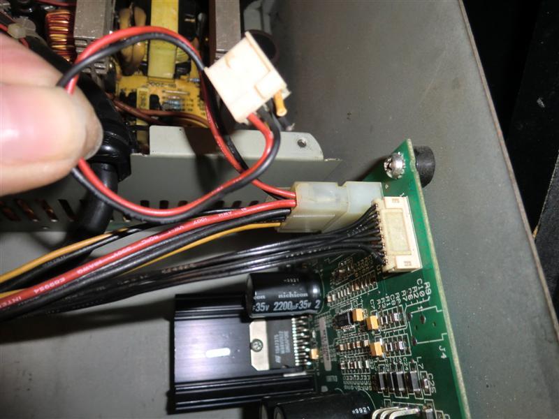

Maintenant que mon STWE1 a retrouvé ses couleurs, je profite que j'ai les mains dedans pour faire appel aux spécialistes des P2000.
Depuis que je l'ai, j'ai un grésillement du son sur certaines séquences de jeu. J'ai remarqué sur la carte son un connecteur qui ne va nulle part avec 2 fils coupés ?
Je joins les photos pour que vous puissiez me donner votre avis.
Merci d'avance.
Normal le connecteur
C'est une alimentation de PC qui est dedans
Soit là ce fut pour un lecteur de disquette (biscottes) et le mec à du couper le fil +12 V qui est le jaune ;)

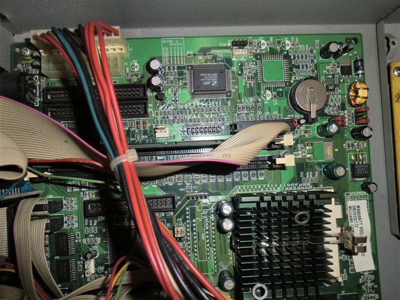

Au passage un truc m'interesse
As tu un processeur Cyrix dessus ?
Quelle référence de carte mère as tu ?
Pourrais tu en faire des gros plans et détailler cela ?

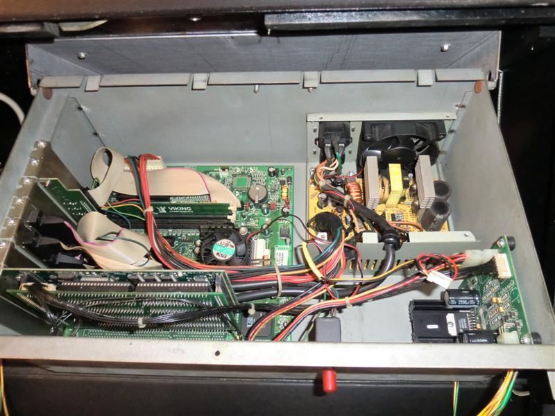

Tu veux une photo de la carte dans la caisse? C'est bien cela?
J'ai fait des photos de ce que je crois être la carte mère et le processeur. J'ai enlevé le petit ventilo pour la photo, mais je ne sais pas si c'est un Cyrix.
Dis-moi si tu veux que je photographie autre chose.
Sinon pour le son qui grésille, aurais-tu une idée de ce que je peux tenter pour l'améliorer ?
Merci et bonne soirée.

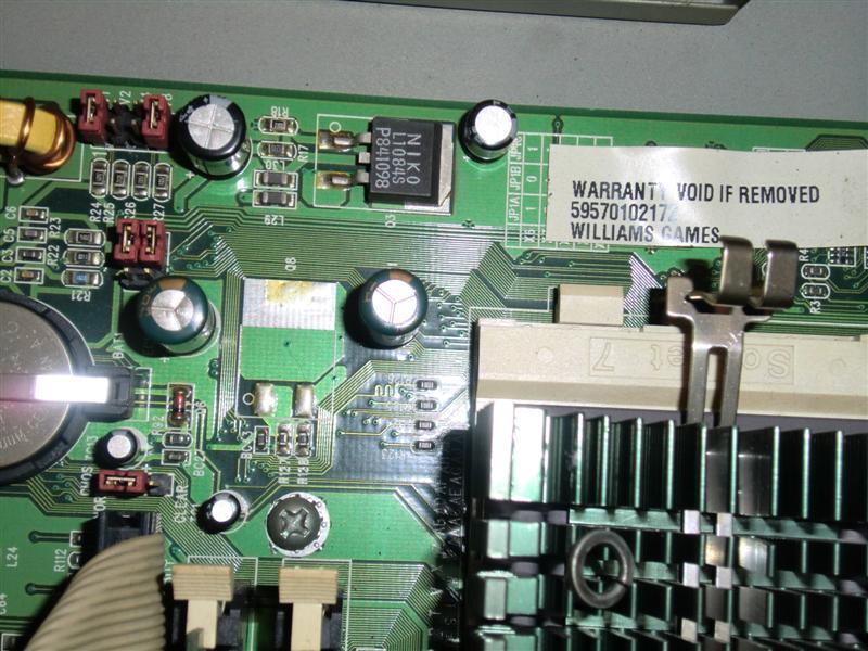

Désolé, erreur de manip, voici les bonnes photos.
Faut enlever le radiateur et faire une photo en macro pour voir le type exact du proc. Il s'agit d'un Cyrix MX à 233 ou 266 Mhz, les 2 sont directement compatibles sans rien configurer, j'ai remplacé le 233 par un 266 sur le mien, en théorie on gagne un peu de réactivité sur la détection des switches et de fluidité des animations. En pratique, difficilement discernable.
Le sons qui grésille, hormis un souci éventuel sur le 12 V je ne comprends pas trop ce grésillement
Tes hauts parleurs sont bons eux ? Pas tout simplement un truc qui est tombé sur la membrane (une fois j'ai eu une rondelle dessus, cela était affreux, cela grésillait
A tout hasard donc ..
RAS au niveau des HP. En test tout va bien, il y a seulement certaines séquences de jeu (course de modules, ou fuite hangar, par exemple), où l'on entend comme des parasites. Il arrive même (assez rarement heureusement), que le son se coupe totalement pendant queques dizaines de secondes et revient tout seul. J'ai mis un coup de bombe contact sur les connecteurs de la carte son, mais pas d'amélioration. La carte peut elle être en cause ?
Hummm j'en sais fichtrement rien là
Si tu réduis le volume sonore est ce que cela continue ce défaut ?
Oui David, le problème persiste si je baisse le son, sauf qu'on entend moins fort les craquements:lol:
Tant pis, je vais laisser comme ça.
Merci quand même et bonne soirée.
Je ne vois rien d'autre que l'amplificateur sur la carte sons alors qui serait HS ou alors un condensateur sur cette dernière
Attention carte en CMS, là je déconseille a quiconque de travailler dessus
