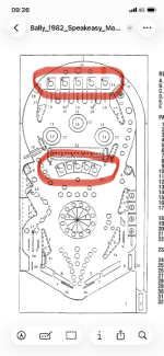

Je reviens vers vous car depuis hier, des lampes ne s’allument plus à la mise en route.
Au milieu de la partie quelques une commencent à clignoter douloureusement. Puis elles ré fonctionnent normalement comme di de rien.
Je joins par photo celles qui sont incriminées
C’est grave docteur ou cela peut le devenir ?

Au fait qu’entends-tu par LEDS ceux sont des ampoules comme celle jointe par photo
