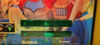

Du jour au lendemain mon afficheur s est mis à clignoter et afficher n importe quoi.
Le flipper fonctionne.ne normalement mais sans affichage.
Testé sur carte d'affichage A4
Changement C6 et VR1
Les tensions pour les fluoont l'air Ok.
J ai un TL5812 neuf mais pas encorte testé le remplacement.
Si quelqu'un à une idée d exploration je suis preneur.
