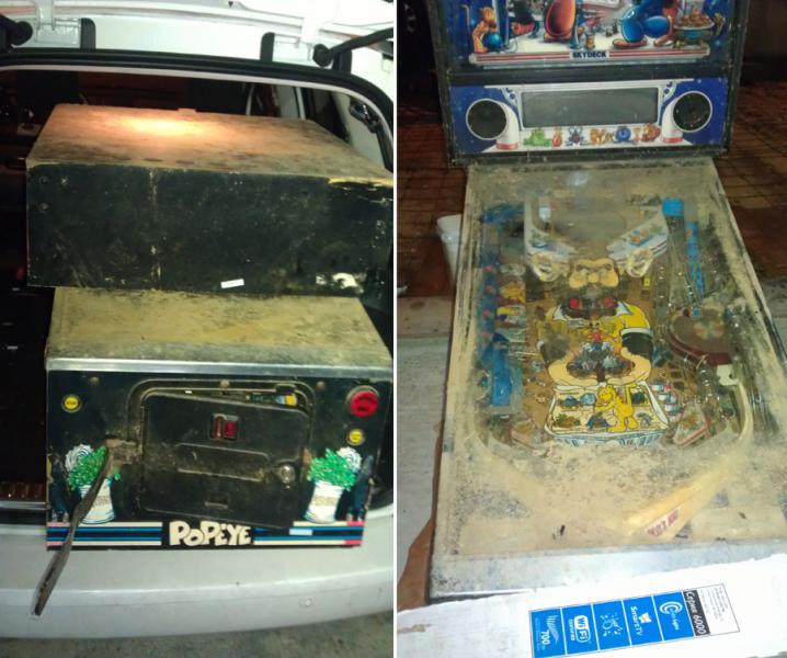

Je vient de récupérer un Popeye dans un état pitoillable
C'était une niche à souris, paille, crasse épaisse à plus voir le plateau etc...au fond d'une remise.
Après une désinfection totale et un bon coup de Karcher noeil (à air) , il a repris des couleurs, surprise (bonne) le plateau est comme neuf une fois la crasse éliminée.

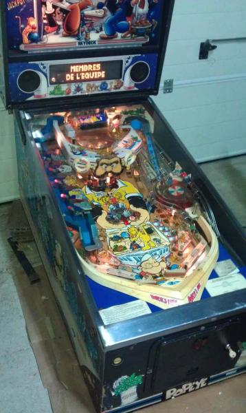

Opération Elec, eh oui les rongeurs ont bouffés quelques fils, les piles sont coulées, le reste semble bon même si il a eu à l'arrache la réparation d'un connecteur noirci. bref réparation des fils coupés, changement d'un connecteur. refection de la nappe du DMD qui avait été bouffée également,
Remise sous tension, allumage, surprise, comme si il n'avait jamais rien eu,DMD nickel, audio OK, passage en partie gratuite et 2 heures de parties plus tard, plus que content !joiiinnn
Par contre que vois-je, une faute de traduction, MEMBRES DE L'EQUEPE !! je regarde ma prom, c'est une LX4, j'ai vu la LX5 mais c'est idem. J'ai donc attaqué dans le vif, patché l'erreur, recalculé le Checksum et Zou , maintenant c'est bien EQUIPE , au passage j'ai ajouté une petite surprise sur le message contre la drogue.
voila j'ai plus que mon Eprom à programmer et tester ça.
