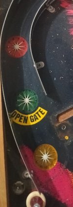

Je suis en train de restaurer mon plateau du Cifa Come back
Il y a trois boutons sur le plateau et je ne sais pas comment faire pour les démonter sans les casser ( le plastique blanc à l'air bien dur )
J'aimerais démonter l'actionneur en forme d'étoile pour pouvoir vernir
Une fois démonté comment faire pour empêcher le vernis de boucher les branches ?, car il faut vernir dessus pour ne pas créer un trou.

Pour sortir les étoiles blanches
Il faut déposer le contact
Après tu verras des pinces plastiques de la base de l'étoile
Prend un fin truc en plastique souple entoure le bout blanc de l'étoile
POusse
Cela doit sortir sans casse
Sinon pour deux balles tu as les étoiles dispo sur RP
OUI les bases on va dire, laisse le et vernis les aussi
Mais vu ton nombre de couches, cela va "boucher"
Là j'ai pas idée une ou deux couches cela coule et hop en dessous coton tige (ce que j'ai déjà fait, et au pire j'avais passé un coup scalpel dedans pour enlever du vernis dans les bouts)
J'ai pas d'idée pour un bouchon de cette forme

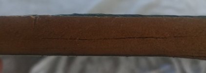

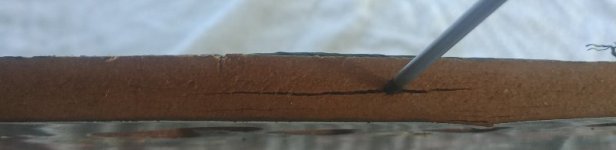

mais le plus gros probleme c'est que le plateau a l'air fendu ce n'est pas du bois
il y a une fissure comme dans du beton IMG_20260422_173223985.jpgIMG_20260422_173155737.jpg
Comment peut-on corriger cela ?
Peut-être une saignée à la défonceuse puis rebouchage au mastic bois, mais cela implique beaucoup de retouches
J'aimerais trouver une solution un peu moins extrême, car le reste n'est pas mal pas besoin de grosses retouches.
Il me faut aussi trouver une solution pour rigidifier le plateau , les côtés en bois étaient simplement cloués donc cela a bougé.
Au remontage je mettrai des vis à bois a travers le plateau
et peut-être un renfort au centre dessous

je pense que c'est du MDF un truc comme ça
le dessus avec une couche de plastique imprimé
le dessous, c'est gris comme la plupart des plateaux que j'ai vus
il y a un coin pas terrible, on voit une couche qui part ( comme une feuille de carton )
c'est à peu près la même matière que la caisse. Le plateau est hyper léger ( pas plus de 3 KG, je pense)
Hum Hum
MDF cela serait peu solide, se déformerait, les vis nageraient à force
C'est pas comme par hasard les plateaux de SpeakEasy (qui ont été une vraie misère) en résine et masse (masse de je ne sais pas quoi, poussières, carton ou justement poudre de mdf)
