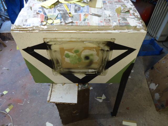

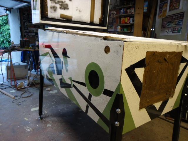

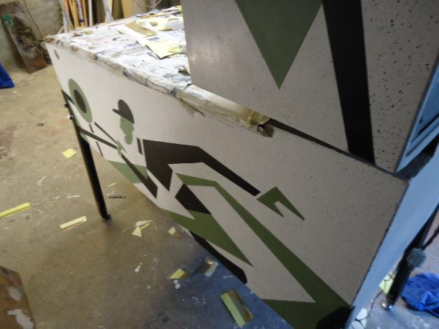

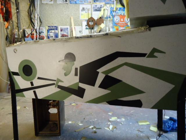

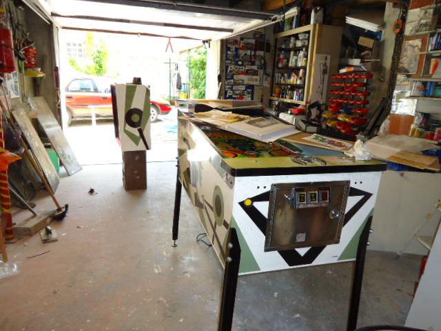

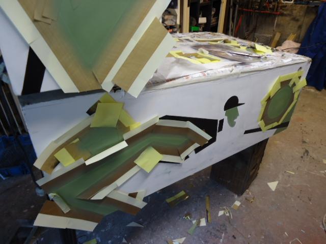

voici quelques photos de la restauration de mon flipper hayburners 2

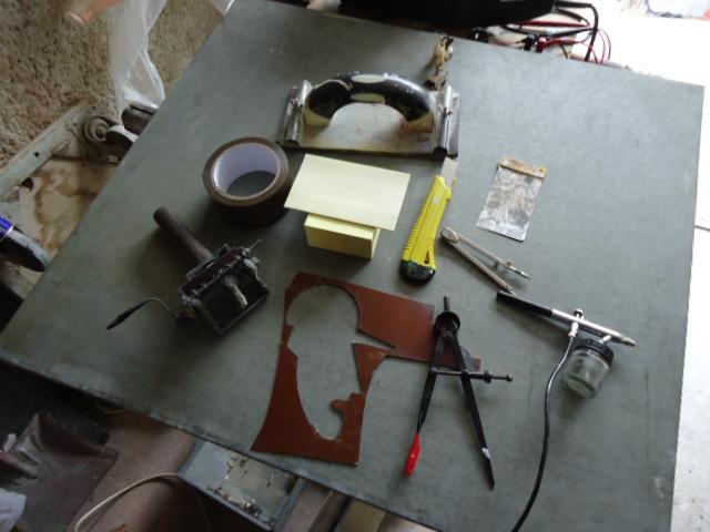

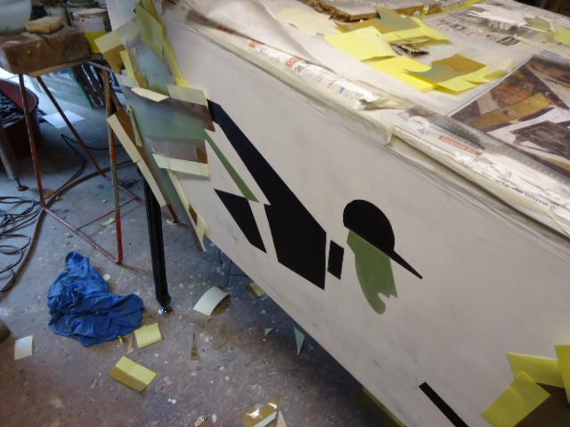

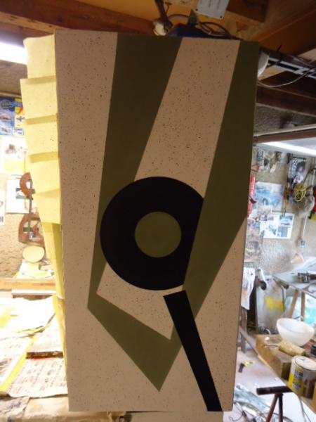

je travaille la caisse comme un plafond écaillé, ponçage, enduit, puis finition à la peinture crème
le tout au couteau à enduire

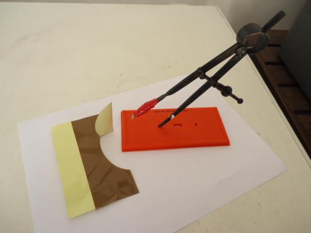

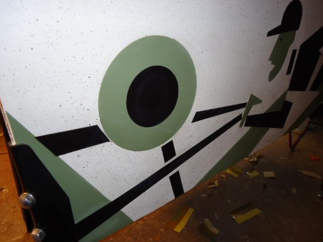

à chaque couche je refais mon motif au crayon environs 5 ou 6 couches pour un blanc moyen

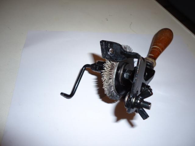

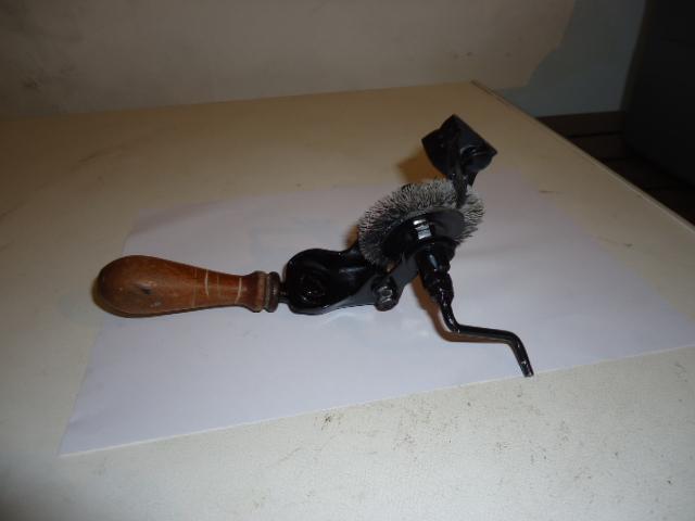

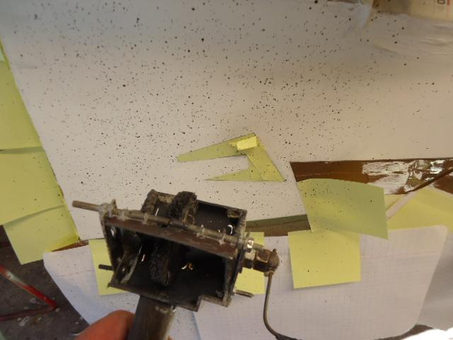

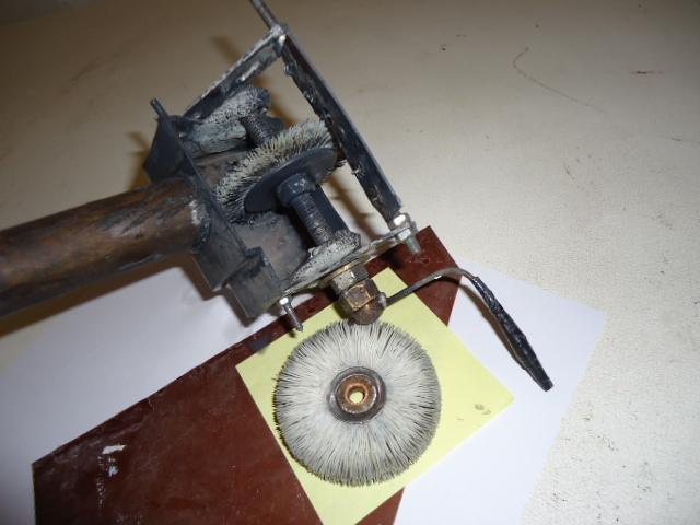

les motifs sont fait au crayon aérographe et les points gris avec une tyrolienne de ma fabrication

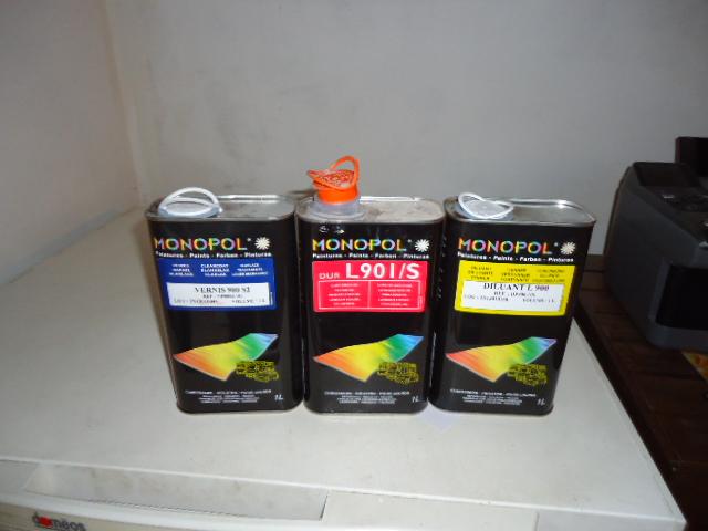

à la fin je vernis toute la caisse au pistolet
