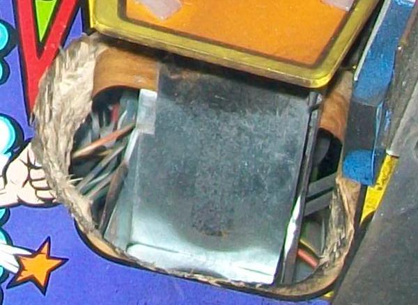

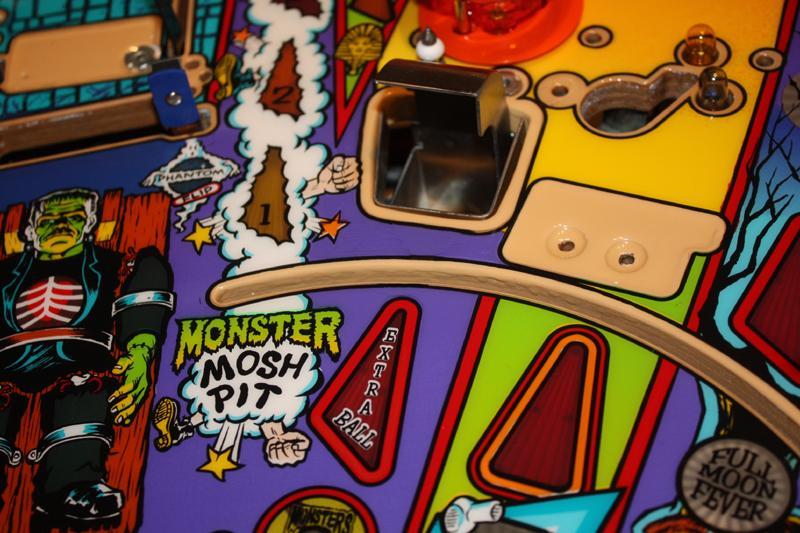

Ce qui m’inquiète le plus c'est ça:
C'est pas beau a voir, bien usé!
En principe ça doit ressembler a ça:
plateau de frankdelyon.
Je pense refaire la forme du trou et mettre un cliffy protector par dessus.
J'ai lu pas mal de post, j'ai vu qu'on peut utiliser du mastic polyester:
ça s'utilise pour les carrosserie de voiture? ça s'applique en couche mince non? alors que là ça sera un gros bloc?
mastic epoxy:
Comme sur ce post: http://flipperfrance.com/forum/viewtopic.php?id=15157
Mais c'est pas lisse, c'est plutôt granuleux?
Alors mes questions:
- que faut t'il utiliser comme mastic?
- Pour faire le coffrage, quoi utiliser?
Merci d'avance.
