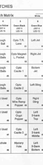

Les 5X, est ce que la carte Opto est bien branchée?
Regarde sous ton plateau si tes optos sont bien alimentés
Pour cela tu as un des mes COURS DE FONCTIONNEMENT qui t'aideront
Regarde la partie optos
Au fait les contacts de la colonne 5 sont il lus ? TOUS soit les 08
Vérifie
TU as bien enlevé la carte No More kaka ....

OUi et regarde bien si les contacts de toute la colonne sont lus, ou si seulement certains
Car là on aura une piste
