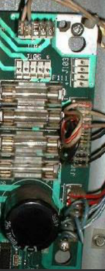

Cela dit j’ai un problème sur le Dracula (condensateur et pont de Diode avec carte de régulateur à changer fraîchement acheté sur RP)
J’ai un doute sur l’emplacement des pièces et je voulais savoir si donc c’était bien C5 pour le condensateur et BR4 pour le pont
Merci beaucoup par avance pour vos réponses (je joins également une photo de la carte)
Tout a fait cela
Je vois que tout à été bricolé déjà sur la carte
Montre moi voir un peu le dessous de la carte, justement la zone des condos, régulateur et pont
On dirait qu'un massacre à déjà eu lieu là

Bon vu ce que je vois quelqu'un à remplacé les condos
Montre moi voir les références des condos mis en place
Je pense pas me tromper n’oubliez pas je suis encore un enfant dans ce milieu là…
Bon vu le bricolage pour le moment autant ne pas y toucher
Remplace juste le régulateur
Bon pour l’instant j’ai juste changé le br4…j’espère que j’ai pas fait trop de casse j’étais en train de me dire que j’aurais dû envoyer la carte vu mon piètre niveau

Bon j’ai mis en place la carte…tu me diras si c’est ok ?
OUI
pas trop mal fait :)
Commence par re brancher QUE les connecteurs verticaux droit de la driver
Juste ceux là
Vérifie alors le bien fondé du 5V, tu devrais lire (suivant les cartes et ma cartes) un peu plus que 5V entre 5.05 et 5.15
Et cela sera tout bon pour le +5V dans tout ton jeu, et tu verras cela ne chauffera quasis pas , contrairement au régulateur d'origine, qui faisait chauffer les ponts et condos à coté
Augmentation de durée de vie énorme grâce à mon montage (le régulateur d'origine monte des fois à 65 -70 degrés suivant la température ambiante )
