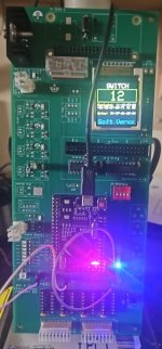

en fait cette carte fait à la fois la vidéo (en autre pour le Créature) mais a aussi une option SHAKER .. activable ou pas. Si j ai le temps de tester le shaker sur le Créature (all done) sinon je testerai le shaker sur la White water, c est aussi un matrice 8 x 80.
j ai juste à exclure du scan de la matrice du jeu les switch non utilisés ainsi que les fonctionnels (type sw du chargeur et autres dans le genre) et à monter en image les Optos pour appliqué une logique inverse de détection car je ne fait qu'espionner la matrice du jeu (donc suis en amont du traitement de la CPU de cette matrice), je dois post traiter les résultats.
je peux me servir de cette carte pour de la vidéo sur un topper ou autre, il me suffit d'adapter le code au jeu dédié.

quand la bille passe par les exits lane droit ou gauche sw 51 et 54 du CREATURE

ici, c est le switch actif détecté pas la board.... au delà de cela avec un complice, nous allons tester une manip pour chopper les les data sur la carte SOUND, ce qui permettra d'avoir tous les évènements du scenario du game code du jeu et donc d'étendre les vidéos à 256.

Directement sur le bus des données
Faudra connaître tous les codes des pages ... Pas facile
